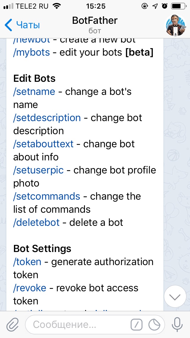

Здравствуйте.
Подскажите пожалуйста. Можно ли телеграмм бота обучить вести диалог в виде текста, наподобие диалога ботПапы. От пользователя нужно нажимать только на текст, не кнопки.
благодарю
Eraser
Сообщения: 1085
Откуда: Киров
Сообщение Eraser »
yden писал(а): Вт янв 22, 2019 10:29 am Здравствуйте.
благодарю
Без проблем, описываете команды, и в настройках команды "Отображение команды" задаете "Скрыть"
Команды будут обрабатываться, но не будут отображаться в клавиатуре
Слеш в начале команды в таком случае обязателен, чтобы клиент телеграм распознавал что это не просто текст, а команда

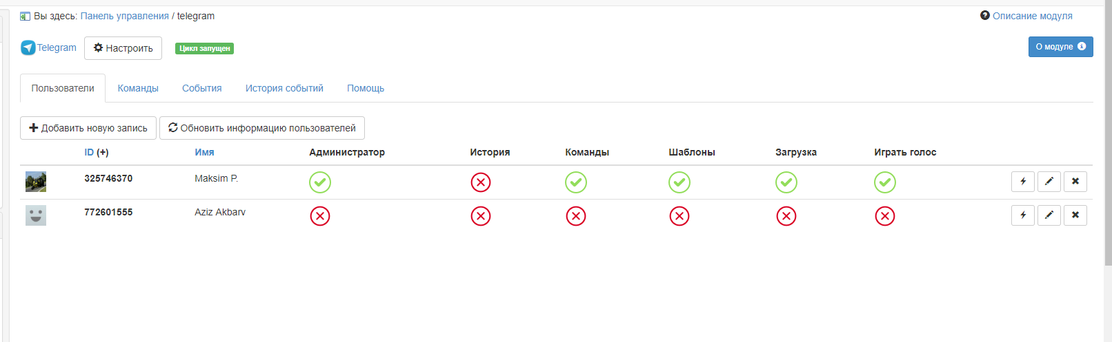

Открываю я значит настройки модуля и вижу вот это)
Как он вообще туда попал?!
savenko_egor
Сообщения: 705
Откуда: Украина, Запорожье
Сообщение savenko_egor »
webms писал(а):Открываю я значит настройки модуля и вижу вот это)
Обычное дело. Просто кто-то находит вашего бота и нажимает в нем start.
