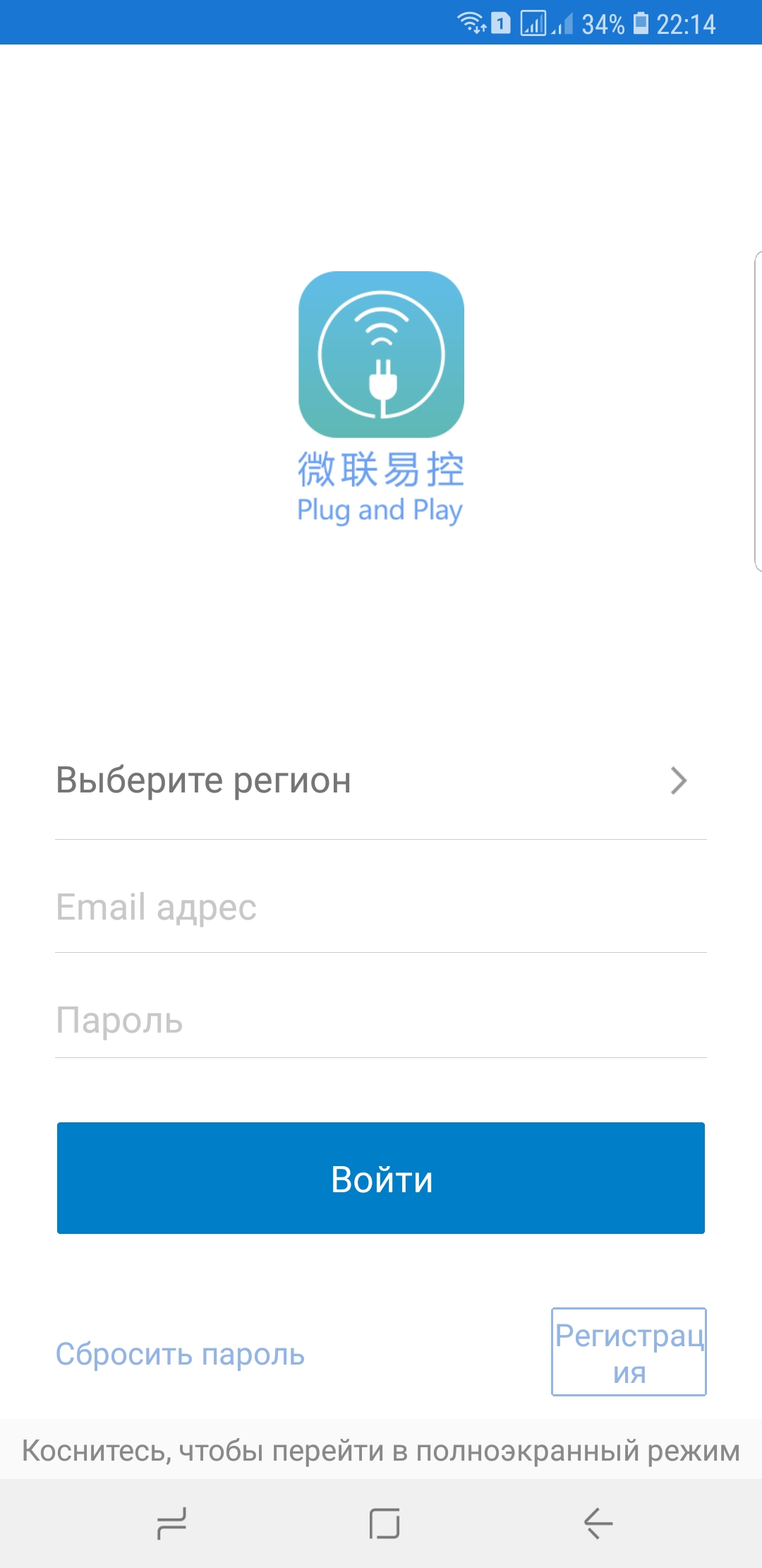

скачай программу в в play маркете называется plug and play значек у этой программки голубой квадратик с вилкой и вай фаем у квадратика края закругленные. Вот через эту прогу все получится, введи туда свой логин и пароль от учетки.
все сделай так как написал Naboy вот по этой ссылке
viewtopic.php?f=5&t=5871&start=90
и ОБЯЗАТЕЛЬНО сделай это net core 2.0

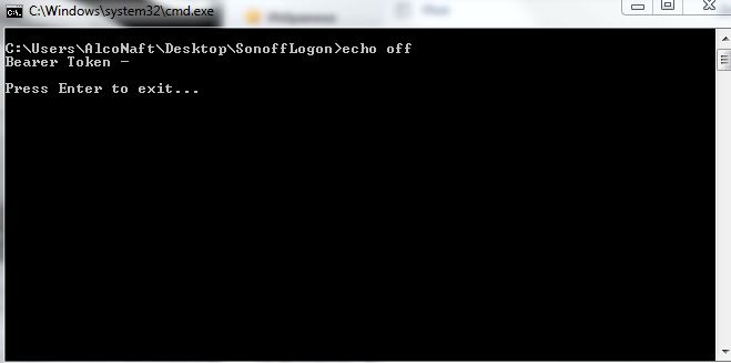

Скачал прогу, зашел в нее под своим логином, но дальше то что? через charles все равно инфа не идентифицируется из-за недоустановки сетификата на телефон.
Программулина от Naboy не выдает ничего. С антивирусом ошибку выдает, а с выключенным антивирусом см. вложение.
Не знаю что еще поделать. Я в теме умного дома тока начал разбираться, долго выбирал систему на которой остановиться. Так как есть несколько сонофф и еще парочку жду, ну и перепрошивкой пока не хочу заниматься, решил Мажордомо на текущий момент изза интеграции сонофф лучшее решение. Однако все складывается не так как хотелось бы.(((
