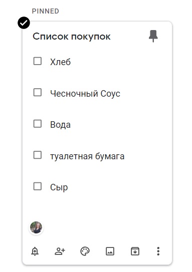

Примерно так выглядит список покупок в кипе

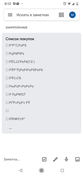

А как исправить вот это?
Кодировку файла менял, но не помогает. ТОчнее не запускается файл питона под виндой
