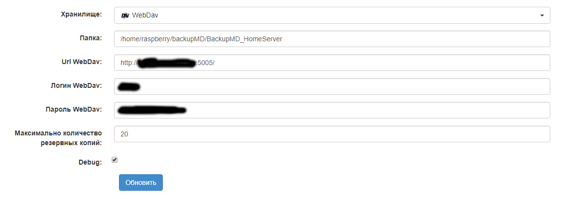

blackangel писал(а): Ср янв 09, 2019 12:21 pm У меня что то ни как не хочет заводится... webDav на домашнем сервере Synology. С компа к нему без проблем соединяется. а вот МD ни в какую не хочет...
Пропишите слеш в конце строки, как 2 сообщениями выше написано
слеш пробовал, все так же с красным квадратом сверху и -0

А когда с компа коннектитесь, слеши в строке в разные стороны смотрят? А то у вас странно папка заведена. Может в этом еще проблема?

В общем перепробовал путь в начале с слешем, без, в одну сторону, в другую. адрес в конце с слешем и без. ни как... и решил попробовать на худой конец в незащищенном соединении... получилось... работает... но хотелось бы все же в зашифрованном режиме...

С яндексом в защищенном у меня работает, проверяйте дальше. Слеши же правильно сейчас поставлены, пробуйте теперь с S

с https://**********:5006/ не работает. в программе для ПК есть еще чек бокс SSL шифрование, только при включении его тогда работает. в данном плагине такого не наблюдаю, соответственно и соединение не работает.

Ну тогда это проблема софта на стороне вашего облака. Ну хорошо хоть по http заработало

это проблема не на стороне облака а на стороне плагина который не поддерживает защищенное соединение с включенным шифрованием. Т.е чисто теоретически если я отключу шифрование SSL на стороне облака то вероятнее всего коннект будет. но с точки зрения безопасности в наше время это не безопасно.
