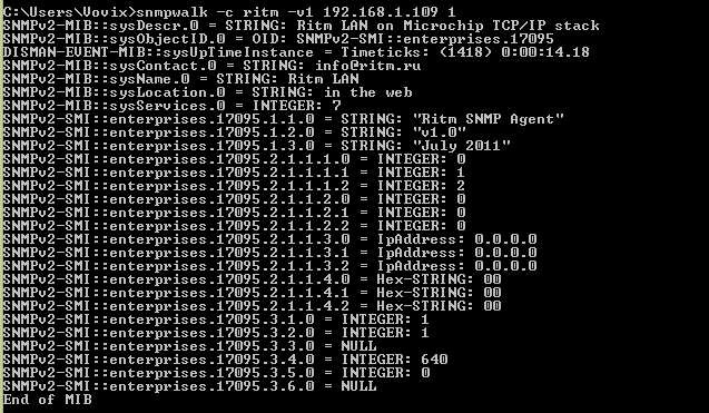

У меня есть вот такая штука: http://www.ritm.ru/documentation/flyers/contact_lan.pdf
Для неё есть вот это: http://www.ritm.ru/documentation/program/for_snmp.zip
И я смог получить вот это: картинка во вложении
Вопрос как вытащить OID ы?
Помогите!!!!!!

Ну вот похоже сам себе отвечу:
нашел как это сделать! Для удобства создал файл lan.bat:
в итоге получил файл lan.txt со всеми OID:
snmptranslate -m +RITM-MIB -On RITM-MIB::armdisarm.0> c:\lan.txt
snmptranslate -m +RITM-MIB -On RITM-MIB::armdisarm.0>> c:\lan.txt
snmptranslate -m +RITM-MIB -On RITM-MIB:in0.0>> c:\lan.txt
snmptranslate -m +RITM-MIB -On RITM-MIB:in1.0>> c:\lan.txt
snmptranslate -m +RITM-MIB -On RITM-MIB:name.0>> c:\lan.txt
snmptranslate -m +RITM-MIB -On RITM-MIB:version.0>> c:\lan.txt
snmptranslate -m +RITM-MIB -On RITM-MIB:date.0>> c:\lan.txt
snmptranslate -m +RITM-MIB -On RITM-MIB:objectnum.0>> c:\lan.txt
- .1.3.6.1.4.1.17095.3.5.0
.1.3.6.1.4.1.17095.3.1.0
.1.3.6.1.4.1.17095.3.2.0
.1.3.6.1.4.1.17095.1.1.0
.1.3.6.1.4.1.17095.1.2.0
.1.3.6.1.4.1.17095.1.3.0
.1.3.6.1.4.1.17095.3.4.0
