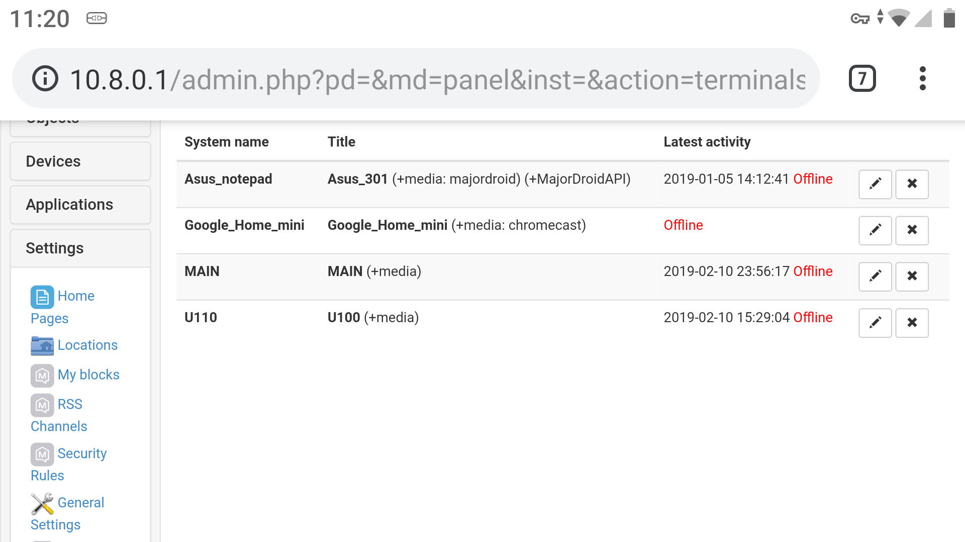

smart_g
Сообщения: 292
Откуда: Украина, Киев
Re: [Модуль] Терминалы (terminals)
Сообщение smart_g »
вот так выглядит модуль "Терминалы"
Google Home mini никогда не было online
