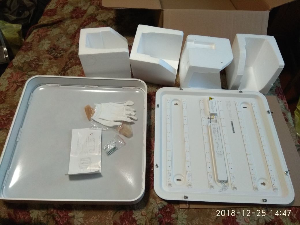

Пришла квадратная люстра Yeelight Ceiling Light Cristal Plus размером 50х50 см

Что умеет?VladPTZ писал(а): Пн дек 24, 2018 10:04 pm Пришла квадратная люстра Yeelight Ceiling Light Cristal Plus размером 50х50 см
Отличий от Yeelight LED Ceiling Light https://yandex.ru/images/search?pos=18& ... rpt=simage
пока не заметил, регулируется яркость от 50-100, в режиме ночника 1-50, температура цвета в mihome можно переключать профили.
Крепление теперь не удобное, крепится сама люстра на 4 болта к потолку, внутри обычные клеммы под зажимы отверткой, светит не ярче круглой за 4т, а брал я ее за 6700р да еще и пульт зажали, теперь вообще стоит 12т.
