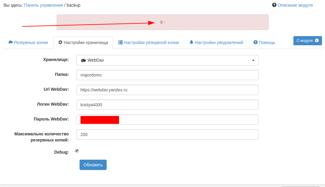

У меня с яндексом такая же тема, -0, делается вид, что бекап создается и приходит ОК, то реально в папке ничего не появляется.

При попытке подключится по webdav выводит 0 - . Пробовал логин@yandex.ru и просто логин и http вместо https пароль проверен. Проблема выше описана еще несколькими участниками. Вход с винды по webdaw как сетевой диск идет без проблем и логин@yandex.ru и просто логин

vitt76 писал(а): Вт дек 25, 2018 9:53 am У меня с яндексом такая же тема, -0, делается вид, что бекап создается и приходит ОК, то реально в папке ничего не появляется.
url webdav надо указать https://webdav.yandex.ru/ , обязательно / в конце
Спасибо, помогло. Ждем мэил по возможности. А пока делаю резерв на webdav

Eraser писал(а): Вт дек 25, 2018 10:20 am
тоже помогло, можно проверку сделать, кто как вводит хост и где то бы это задокументировать.

Афигеть, слеш решает! Спасибо :)

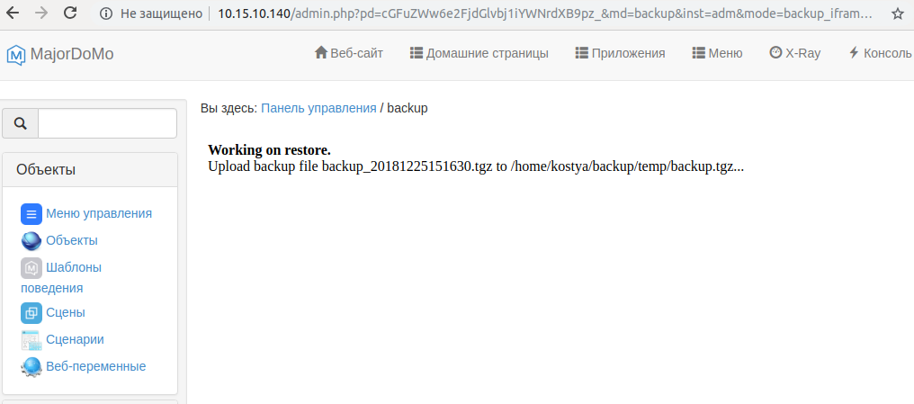

еще не получается восстановить из backupa на webdav, висит на этом и все
с локального backupa получилось восстановить
