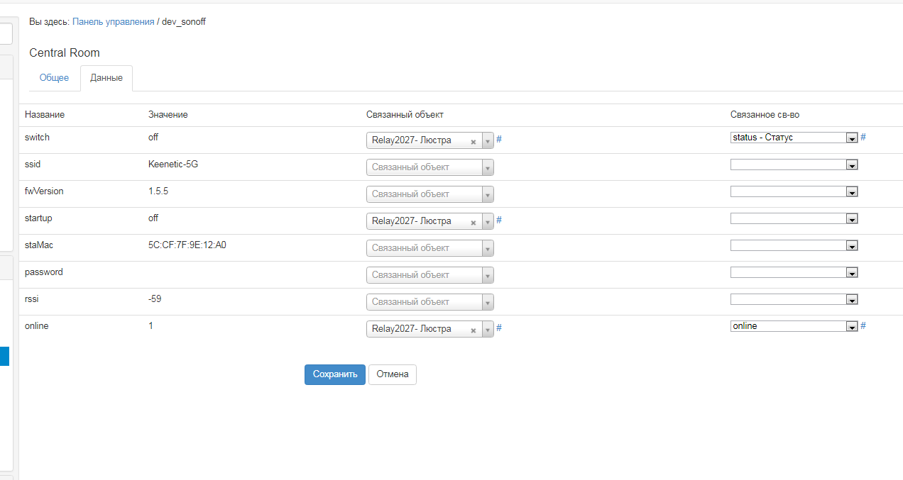

Здравствуйте Никита... Подскажите пожалуйста, интересует вопрос, с какой скоростью обновляеться данные того что реле включено или выключено?nick7zmail писал(а): Вт дек 11, 2018 9:32 pm К свойству...ну мне 2е отписались что твоя проблема повторилась...так что видимо действительно косяк какой-то...либо на сервере совсем не сразу статус меняется. Я не понимаю почему.
Имею соноф который управляеться и по wifi и по 433Mh , до этого управлял им с помощью броадлинк , ясное дело что обратной связи никакой, вышел ваш модуль, привязал его, но обратной связи пока не вижу, с мажордома могу включить и выключить, статус в ПУ обновляеться, но если выключить устройство с пульта что шел в комплекте, статус в модуле не обновляеться!((( Подскажите как исправить.. Может что то упустил!
Заранее благодарен за ответ!
- 1.PNG (55.96 КБ) 4485 просмотров
Re: [Модуль] Sonoff
Samir77 писал(а): Ср дек 12, 2018 11:04 amПрисоединяюсь к вопросу, у меня так же, в Эвелинке статус включено выключено виден в онлайне, в мажордомо нет, в МД статус меняется если в нем включать выключать, если с Эвелинка, то МД не видит изменений. А Эвелинк изменения с МД видит.обратной связи пока не вижу, с мажордома могу включить и выключить, статус в ПУ обновляеться, но если выключить устройство с пульта что шел в комплекте, статус в модуле не обновляеться!((( Подскажите как исправить.. Может что то упустил!
Re: [Модуль] Sonoff
Ну и со скоростью обработки беда, с Эвелинка все моментально, с МД до 5 сек. Думал моя rasperrry pi2 слабовата, тупит МД на ней, но поставил модуль MILight, так он тоже моментально команды отрабатывает, значит дело в модуле Sonoff получается....
