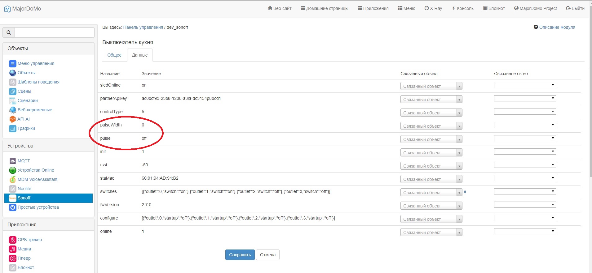

pulse удобная вещь для кнопки гаража или дезодоранта( я встроил в автоматический дезодорант , срабатывает по голосу, но только на прошивке от wifiiot)да мало ли еще для чего, предлагаю вшить pulse в модуль.
Re: [Модуль] Sonoff
Он вшит...ничего им пользоваться не мешает))
samolet
Сообщения: 476
Re: [Модуль] Sonoff
Сообщение samolet »
как? в модуле в данных нет ни чего подобного, в приложении тоже нет, только поделится, таймер, отсчет, и цикличный таймер.
Может я чего просмотрел?
Re: [Модуль] Sonoff
Не оно?
samolet
Сообщения: 476
Re: [Модуль] Sonoff
Сообщение samolet »
понял, это в 4х канальном реле, я просто подумал что во всех такое есть.
Re: [Модуль] Sonoff
Скрин просто первый попавшийся. Во всех такое есть, на Basic у меня было. Просто скрин первый попавшийся.
