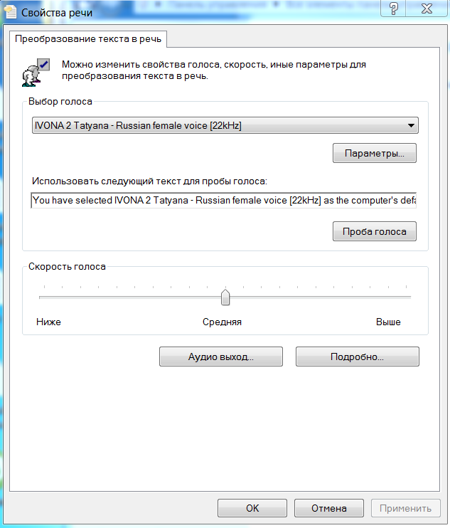

а у тебя в винде самой стоит служба ттс ?

спасибо за подсказку все настроил но алиса молчит
