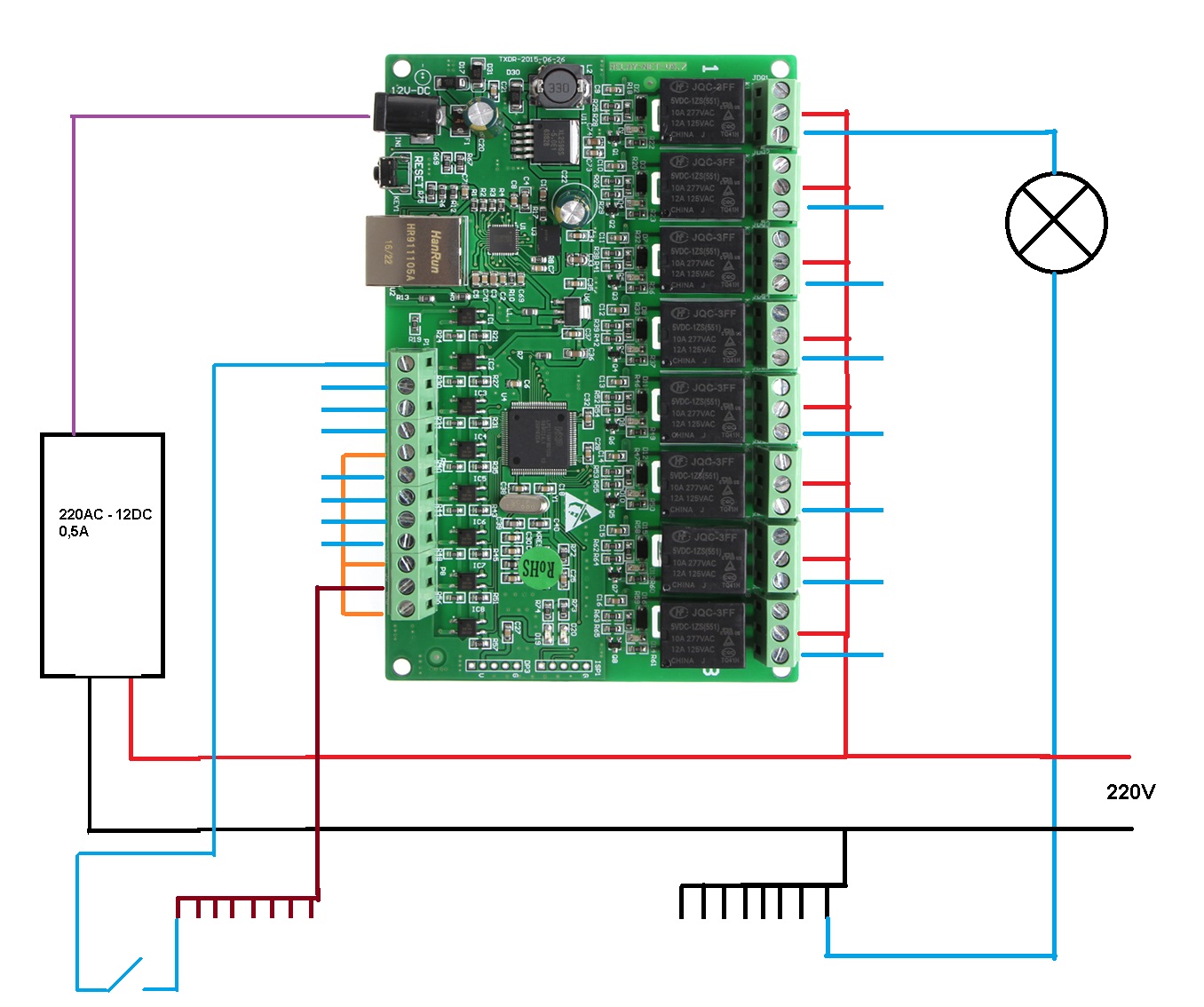

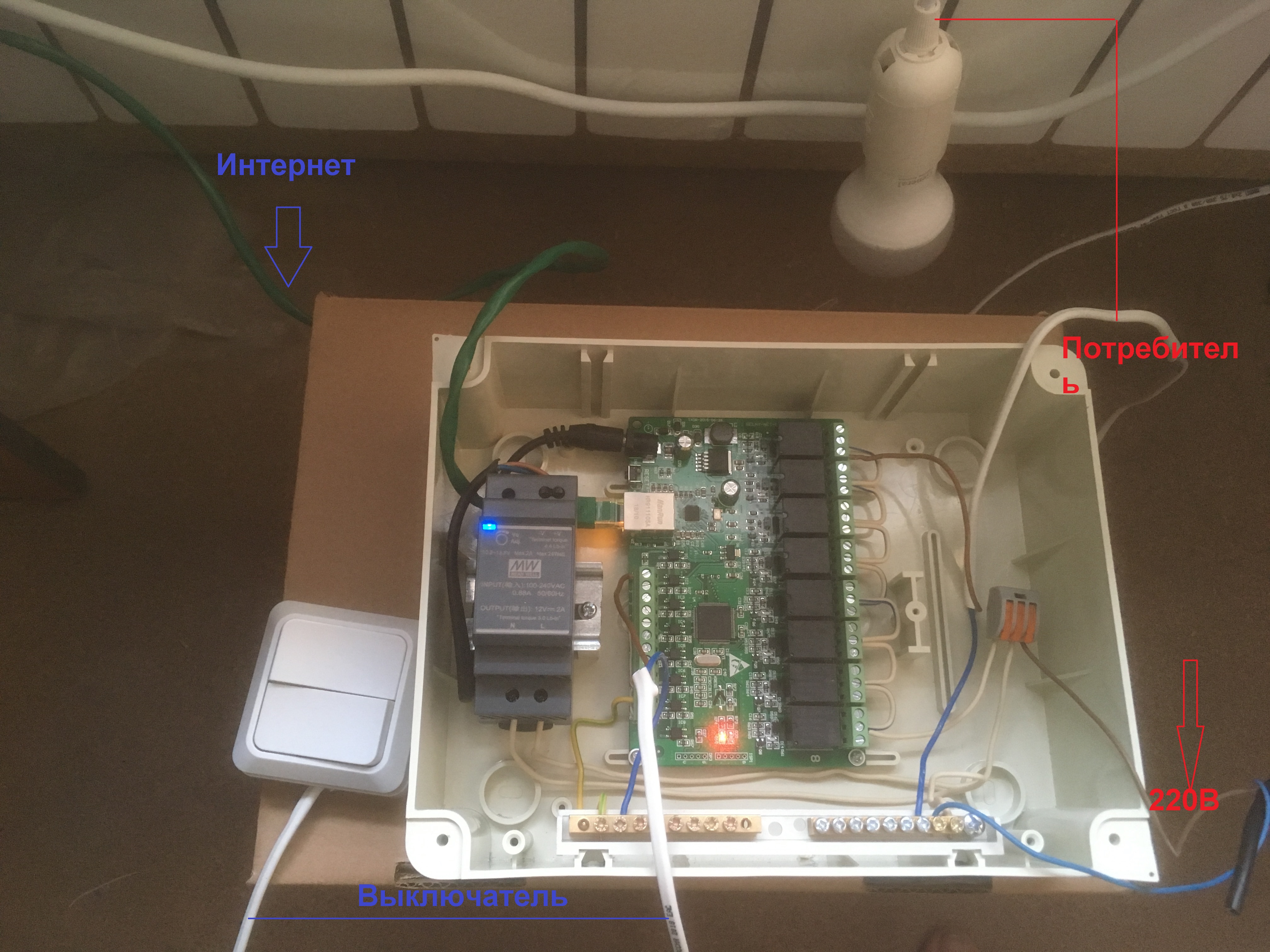

Продолжаем вакхналию:
устройству я считаю отдельный от щитка корпус не особо нужен, сразу подбираем для него подходящий щиток.
Подходящим оказался щиток на 12 DIN в него и было встроено устройство Принципиальная схема: в щитке оказались шины только на 6 дырочек пришлось заменить на 9 контактные. для питания лампочек одной дырке мне не хватит, там надо 10 дырочную шину.
можно еще воткнуть колодки чтобы не лазить к схеме. но я не вижу смысла удобство конечно это добавит -но собирается это один раз поэтому смысла не вижу.
Настройки устройства: устройство может работать как с нефиксируемыми выключателями, там и с обычными
у меня обычные, для меня оказалась правильной настройка в вебморде
Input and output correlation - 1
Scene mode - 0
Touch Input - 0
я получил работу по схеме переключателя - т.е. верхнее или нижнее положение выключает свет зависит от того какое состояние было до этого.

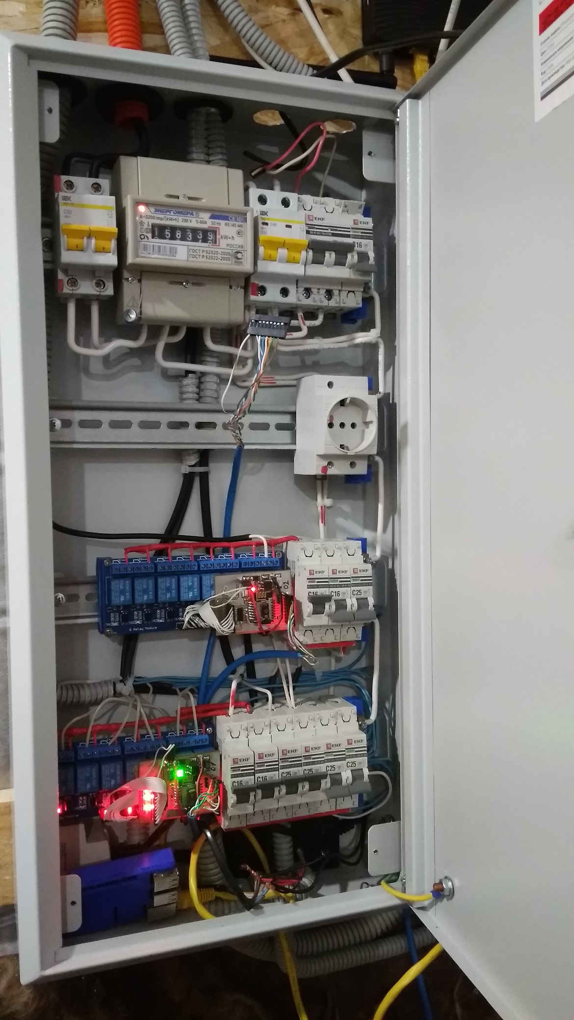

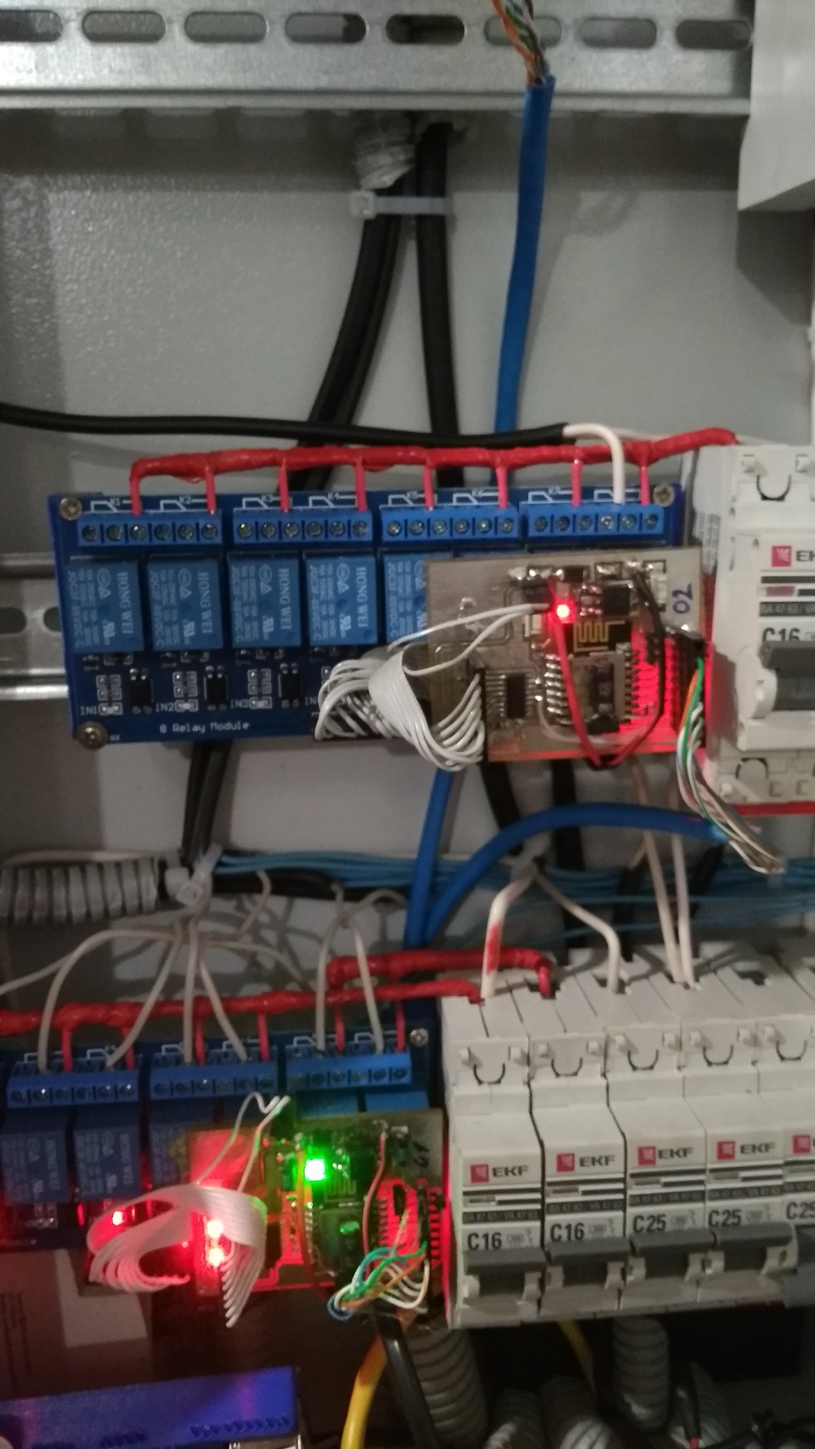

На мой взгляд достаточно дороговатое решение
Да и плата очень внушительных размеров

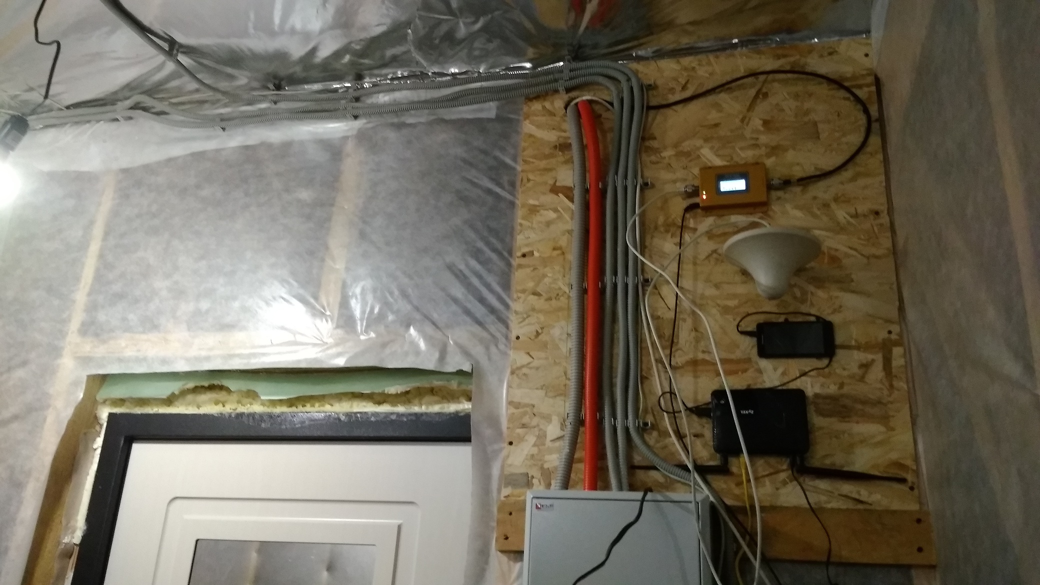

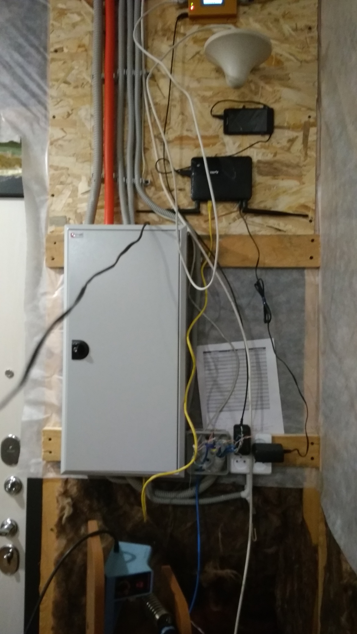

вот так на данный момент выглядит мой щиток
нижний ряд автоматов и реле на 1-й этаж
второй ряд на 2-й этаж пойдет
и 3-й ряд это будут реле без физических выключателей, тк GPIO еспишек будут заняты датчиками температуры типа DHT и ИК светодиодами
Модуль релейный не помню сколько стоил, но что то около 200р на 8 каналов с опторазвязкой
ЕСПи 8266 12-е по 100р остальное было нагло позаимствовано с работы
сверху висит усилитель 4g и телефон старый как USB модем
