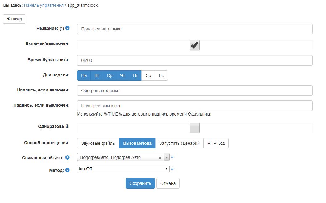

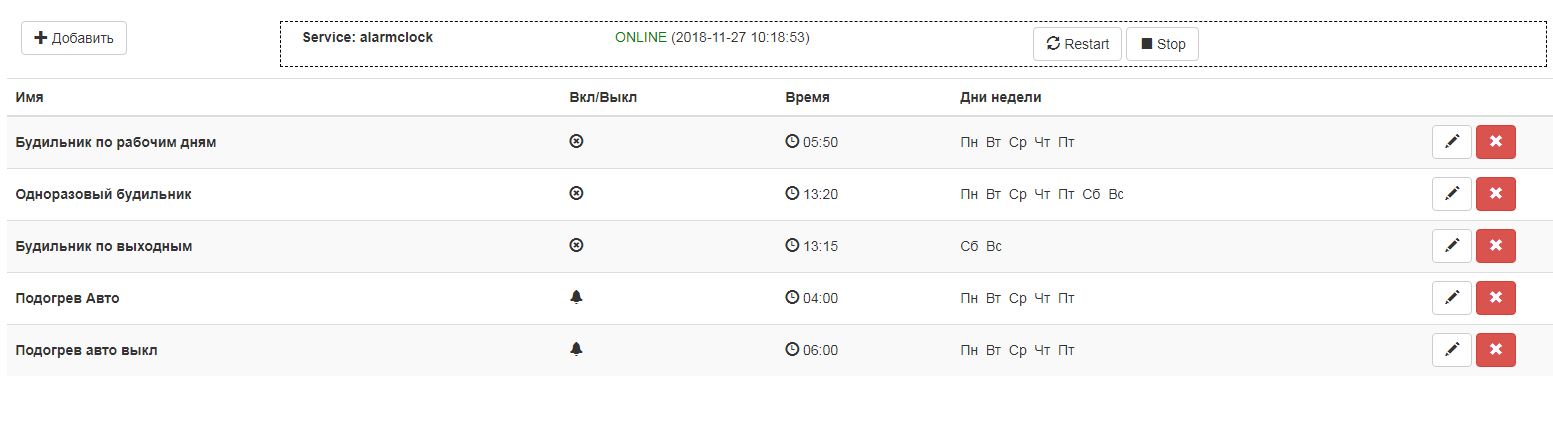

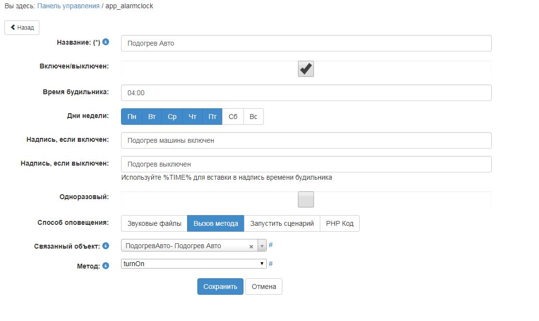

не нахожу или не так задаю поиск. нужно вкл. в определённое время и отключить, напр:
пн,вт,ср,чт,пнц 8:00 вкл-22:00 откл.
сб,вк 10:00 вкл-23:00 откл.
во всех релюшках sonoff, broadlint, xiomi это есть, как на МД сделать?

Re: установка времени вкл./откл.
модули крон, будильник, наверное в планировщике можно, etc

создаеш сценарий и включаеш его выполнять периодически указываеш день и время его исполнения...
Сообщение ZyaK »
создаешь объект, прописываешь ему свойства и методы, дальше уже работаешь с этими свойствами или методами
