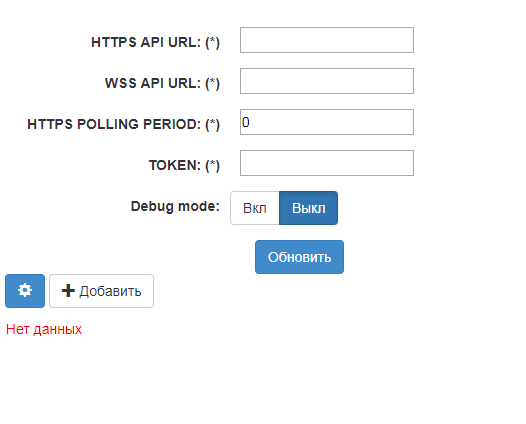

Привет всем!
Вот только только установил можора.Сижу изучаю. Подскажите хочу прикрутить sonoff, и вот не могу понять где поле куда надо ключ вписать?
- Снимок.PNG (8.91 КБ) 6504 просмотра
Re: [Модуль] Sonoff
на первой страничке все описано токен это апи авторизации
