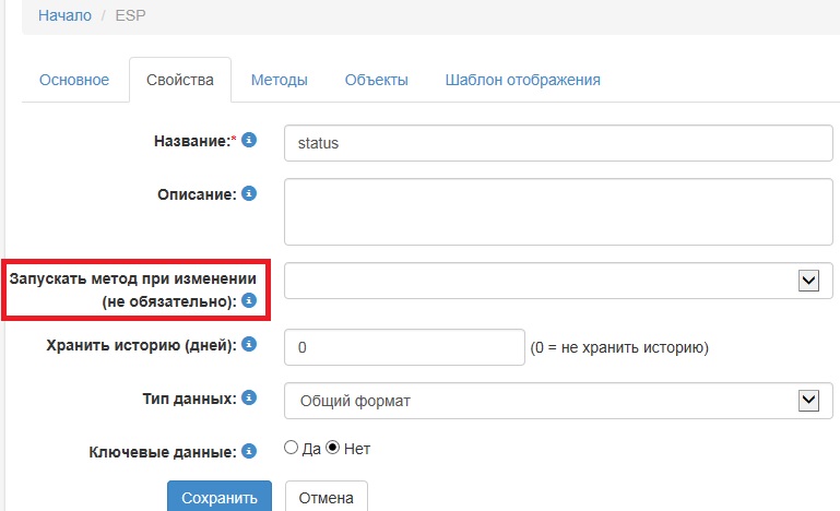

Код добавить в метод и запускать метод при изменении свойства:
Запуск метода.jpg (56.15 КБ) 3193 просмотра
Состояние gpio212 ведь передаётся в Мажордомо в какое-то свойство какого-то объекта ?

у обьекта есть свойства и методы .
свойство это gpio212.
метод нужно создать и вставить в него код выше. вроде так. но это не точно...))
