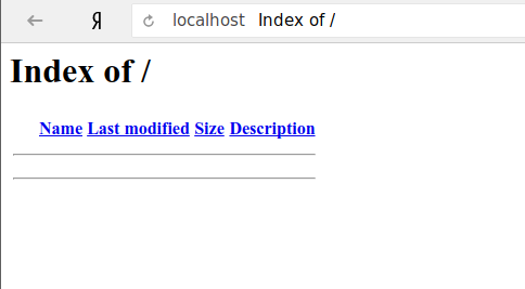

Запускаем веб-сервер
sudo systemctl start httpd.service
В браузере открываем сервер по его ip-адресу. Если установка и запуск сервера прошли успешно, должны увидеть такую страницу:
