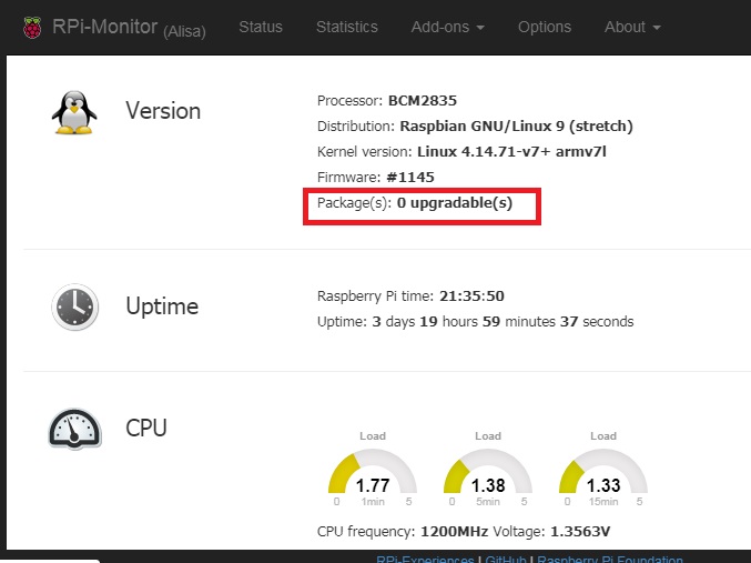

Ну я тут где-то расписывал в форуме как поставить RPI-monitor.
Линк на него вставил в раздел домашних страниц.
Раз в неделю тыцаю туда и вижу какие новые системные фичи разрабы для стреча сделали и выложили.
Ну а МДМ альфа версию Сергей постоянно выпускает апдейты.
Ну принцип простой - 1 новое что-то сделал и 3 сломал, потому как чего-то подтянуло за собой,а оно глючит или косячит (альфа на то и альфа) )))
Поэтому могу сказать, что 1 раз в неделю обязательно что-то нового навалится. :D
