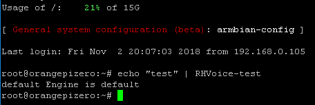

Пробовал делать так:подключал наушники к Orange Pi Zero,открывал консоль и набирал команду echo "test" | RHVoice-test
в наушниках тишина а в терминале вот что:

а другие программы воспроизводят звук?

mplayer, vlc

проверить /etc/asound.conf
конфигурация настроена правильна? ставьте мою, по крайней мере в моей звук правильно настроен и если не работает то надо смотреть в самом linux, начиная с /etc/asound.conf
