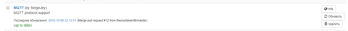

елки-палки... как так старый...?
а почему он в маркете обновлений вот так выглядит?

Капец... обновил модуль в-ручную (нажал кнопку "Обновить") - тут же появилась галка нужная в mqtt.
И как вот это все работает, если я всегда обновлял систему с галкой "Обновить все установленные дополнения"? При этом было видно, что дополнения реально скачиваются и куда-то там устанавливаются... м-де ((
