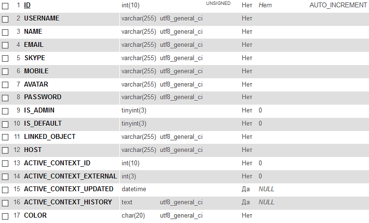

А! Кртинка пояснила, понял.
Ну так это имена юсерс- по факту обект )
Re: [Модуль] Устройства Bluetooth (bluetoothdevices)
ага, а сейчас ид - 7, вот что б стандартными функциями то лучше имя/объект (или как ид в имя в методе красиво?)

Немного поясню по работе с пользователями. Данный ид это идентификатор записи из таблицы users (в админке это Настройки - Пользователи), к объектам класса Users не имеет отношения (хотя в админке еть возможность связки пользователей с объектами, об этом ниже). Получить запись пользователя по его ид:
$rec = SQLSelectOne("SELECT * FROM users WHERE ID='$id'");
В результате в $rec будет записан массив со значениями всех полей пользователя из таблицы users:
Например, имя связанного объекта лежит в $rec['LINKED_OBJECT'], используя его можно записать любое свойство. Вариантов использования - масса. Та же смена местоположения юзера при его обнаружении:
sg('Users.'.$rec['LINKED_OBJECT'].'.seenAt', 'Дома');
