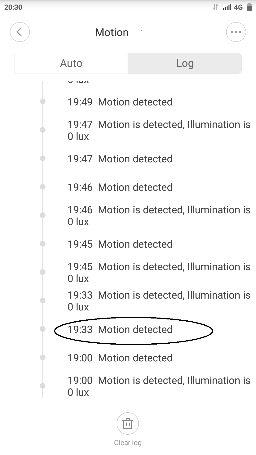

19:36:42 0.86632500 {"cmd":"report","model":"sensor_motion.aq2","sid":"158d0001e5xx","short_id":58010,"data":"{\"no_motion\":\"180\"}"}
19:35:55 0.96455500 {"cmd":"report","model":"sensor_motion.aq2","sid":"158d0001e5xxx","short_id":58010,"data":"{\"no_motion\":\"120\"}"}
19:33:44 0.91403800 {"cmd":"report","model":"sensor_motion.aq2","sid":"158d0001e5bxxx","short_id":58010,"data":"{\"lux\":\"0\"}"}
19:30:56 0.07406800 {"cmd":"report","model":"sensor_motion.aq2","sid":"158d0001e5xxxd","short_id":58010,"data":"{\"no_motion\":\"1800\"}"}
19:21:02 0.83795400 {"cmd":"report","model":"sensor_motion.aq2","sid":"158d0001e5xxx","short_id":58010,"data":"{\"no_motion\":\"1200\"}"}
Вот пример не сработки датчика движение, явление это не редкое.
Почему не пришло сообщение
19:00:54 0.93020900 {"cmd":"report","model":"sensor_motion.aq2","sid":"158d0001e5xxx","short_id":58010,"data":"{\"status\":\"motion\"}"} ?
Куда не пришло? Если в логе есть, значит пришло.
VladPTZ
Сообщения: 398
Сообщение VladPTZ »
skysilver писал(а): Ср окт 24, 2018 8:12 pm Куда не пришло? Если в логе есть, значит пришло.
Смотрим внемательно мой лог в 19.33 сообщение сработки датчика не пришло.
Скрин лога этого датчика из Михом можно?
VladPTZ
Сообщения: 398
Сообщение VladPTZ »
skysilver писал(а): Ср окт 24, 2018 8:18 pm Скрин лога этого датчика из Михом можно?
Аха. Ну остаётся на сервере в консоли запустить sudo tcpdump dst port 9898 -X, смотреть пакеты от шлюза и сравнивать с логом модуля.
На основе этих данных потом и будем выводы делать и соображать. )
