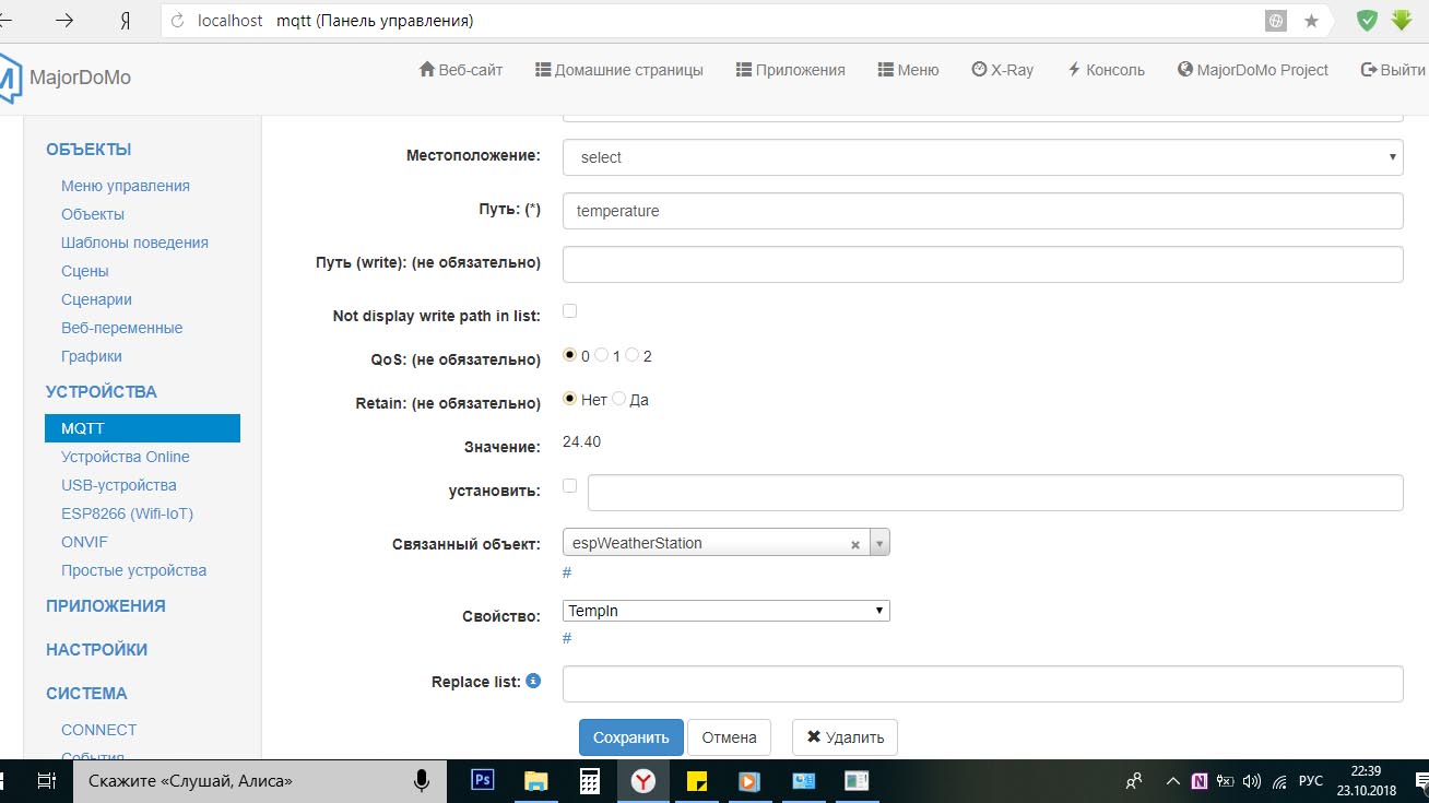

Подскажите пожалуйста, при сохранении настроек MQTT после назначения свойства связанному объекту
выходит ошибка:
Fatal error: Call to undefined function gr() in C:\_majordomo\htdocs\modules\mqtt\mqtt_edit.inc.php on line 46
Как ее можно побороть?
выходит ошибка:

Re: Предложения по доработке модуля MQTT
Обновить МДМ. У тебя очень древняя версия.
Да, странно! Вроде система постоянно обновлялась. Скачал последнюю версию, установил поверх имеющейся и все заработало. Спасибо!
