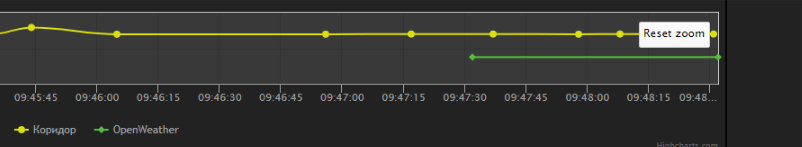

Выбор города починил копированием файлика с городами в каталог сервера. файлик брал отсюда
при этом история значений не сохраняется и на диаграмме показывается только отрезок в 1 минуту.
- 1.png (22.42 КБ) 5413 просмотров
Re: Проблемы, что возникли у меня как новичка
Похоже что не сохраняется история свойства. История значений настраивается в свойствах класса.

с историей погоды, настоятельно рекомендую в ветке овм в начале про создание подкласса и переноса факт в него с последующим включением истории в свойствах только у него почитать

почитаю, а пока добавил свойства с аналогичными именами humidity и temperature в родительском классе opw создал с возможностью накопления истории. Сразу начало работать, из минусов, что эти свойства появились во всех объектах. вообще на вскидку там как то странно все классы организованы, хотя это каждый по своей логике делаетLogrus писал(а): Ср сен 19, 2018 11:28 am с историей погоды, настоятельно рекомендую в ветке овм в начале про создание подкласса и переноса факт в него с последующим включением истории в свойствах только у него почитать
