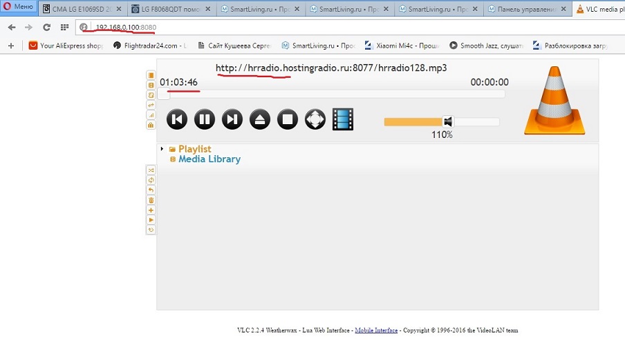

Радио по-прежнему нет звука. http://192.168.0.100:8080 захожу, трек идет.
Согласен что сервер Алиски не нужно грузить онлайн радио. Хотел типа будильника сделать чтобы радио по времени
будильника включалось.

!!!Решение проблемы со звуком в онлайн радио
Звук в онлайн радиоSPOILER_SHOW
в консоли добавляем пользователя www-data в группу audio командой:
sudo adduser www-data audio
