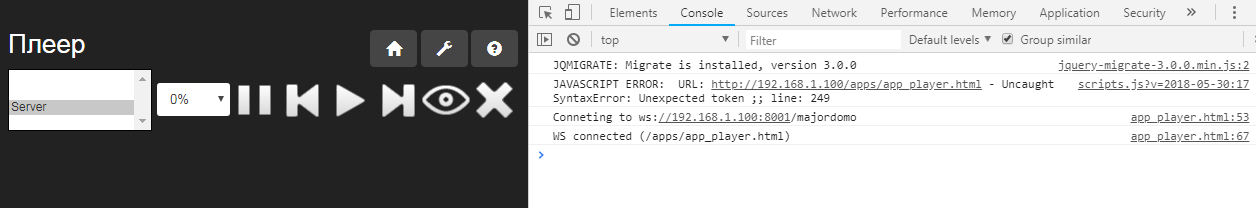

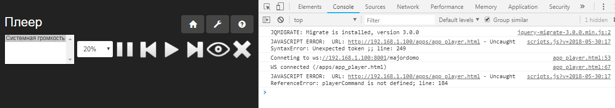

Vovix
Сообщения: 1155
Откуда: г.Ижевск
Re: Ещё немного обновлений
Сообщение Vovix »
SoulTaker писал(а): Пт сен 28, 2018 9:03 pm
Vovix писал(а): Пт сен 28, 2018 8:34 pm нет!
Нужен скрин консоли и скрин исходника страницы со строками начиная с "var volumeLevel" (поиском по исходнику страницы можно найти) и строк 50 ниже.
И лучше всего это сделать на странице /apps/app_player.html чтобы не было лишних сообщений в консоли.
если /apps/app_player.html то тут не будет "50 строк ниже"
вот первая - сразу после загрузки страницы
вторая - после попытки установить громкость для "Системная громкость"
второй
второй
Скриншот 2018-09-28 22.15.56.png (39.42 КБ) 4128 просмотров
первый
первый
Скриншот 2018-09-28 22.15.44.png (32.2 КБ) 4133 просмотра

Vovix
Сообщения: 1155
Откуда: г.Ижевск
Сообщение Vovix »
аааа прошу прощения вам исходник страницы (правда не пойму зачем - мой ни чем не отличается от общего)

Vovix
Сообщения: 1155
Откуда: г.Ижевск
Сообщение Vovix »
форум глючит при вставке файла картинки... три раза...
и да... ошибка то есть... я ее не заметил на общей странице...
понял почему не заметил...
ошибку описывают команды самого кода, а я высматривал ошибки выявленные браузером!
var stuff=" URL: "+url+" - "+msg+"; line: "+linenumber;
  console.log('JAVASCRIPT ERROR: '+stuff);

SoulTaker
Сообщения: 141
Сообщение SoulTaker »
Свойство ThisComputer.volumeMediaLevel существует? чему равно?
Vovix
Сообщения: 1155
Откуда: г.Ижевск
Сообщение Vovix »
SoulTaker писал(а): Пт сен 28, 2018 9:45 pm Свойство ThisComputer.volumeMediaLevel существует? чему равно?
естественно нет!
Мой -CONNECT-
SoulTaker
Сообщения: 141
Vovix писал(а): Пт сен 28, 2018 9:50 pm естественно нет!
Вот это как раз и не естественно. До этого обновления пользовались альфой? Очень странно что не создалось автоматом, оно введено уже как пару недель. Ну да ладно, сейчас поправлю этот момент со стороны JS.
