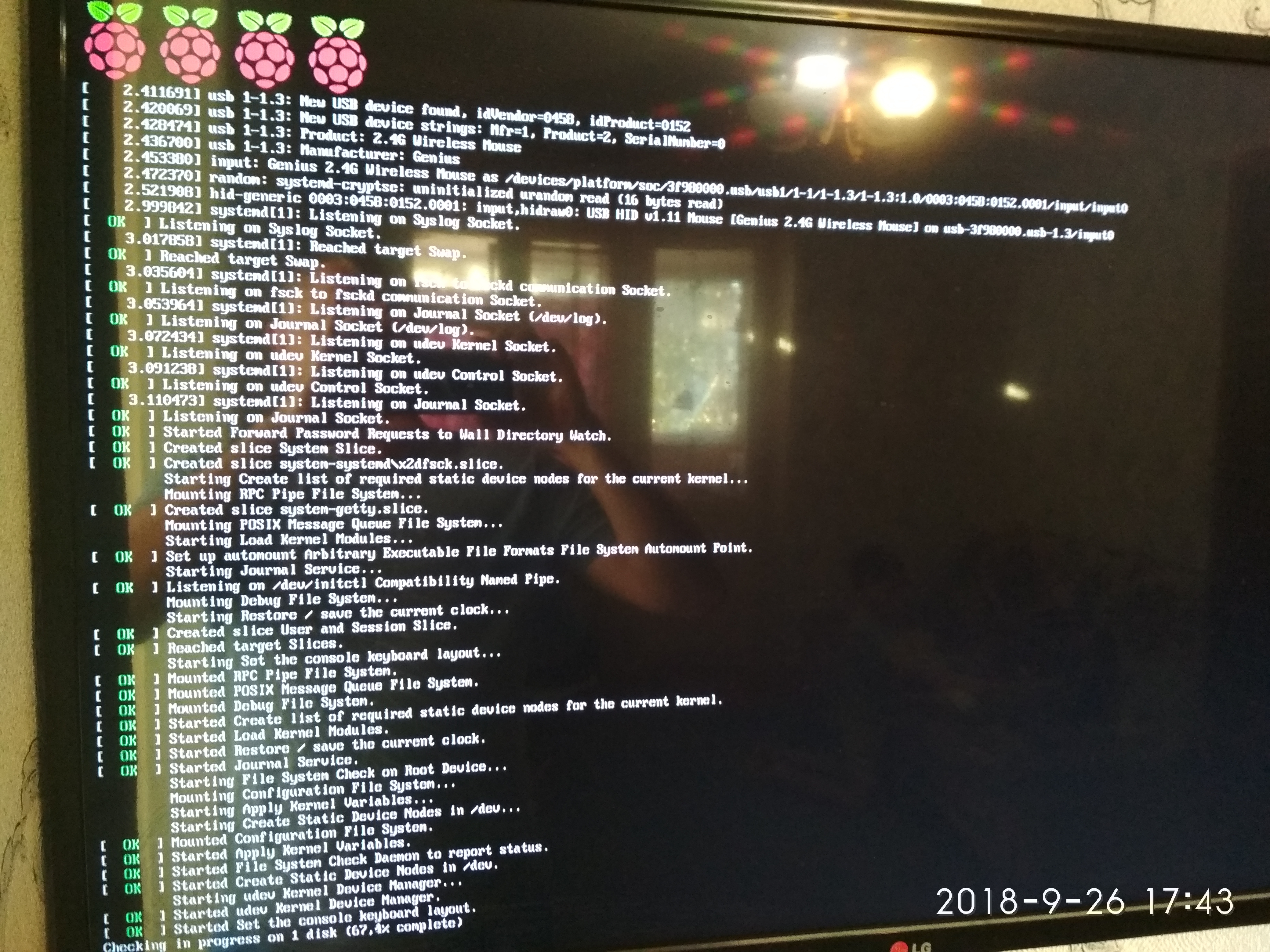

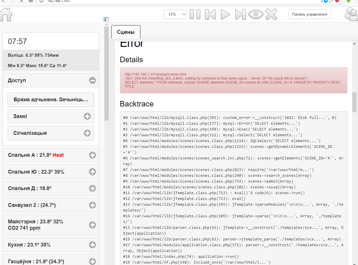

Сегодня решил сохранить образ карточки. Сделал halt своему серверу на RPi2. Извлек карту, считал образ, поставил назад. Запускаю- противное
Через пару минут появился экран, но и он после F5 переключился на Main cycle is down… Вот скриншот:
Помогите восстановить работу, плиз.
Main cycle is down. Please check background processes status. Отправка данных диагностики.SPOILERSPOILER_SHOW

Написано же "русскими буквами" - Disk full
