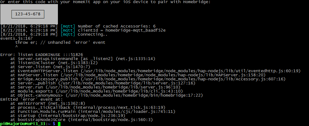

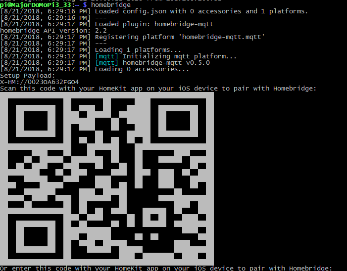

Re: Интеграция MajorDoMo и HomeKit (iHome)
Теперь homekit на телефоне не видит сервера Madjormomo. Снес установил всё по новому v3_33rus. И всё глухо. Телефон теперь не видит ни чего.
- 2018-08-21_18-30-07.png (27.53 КБ) 5643 просмотра
- 2018-08-21_18-29-40.png (20.74 КБ) 5643 просмотра
