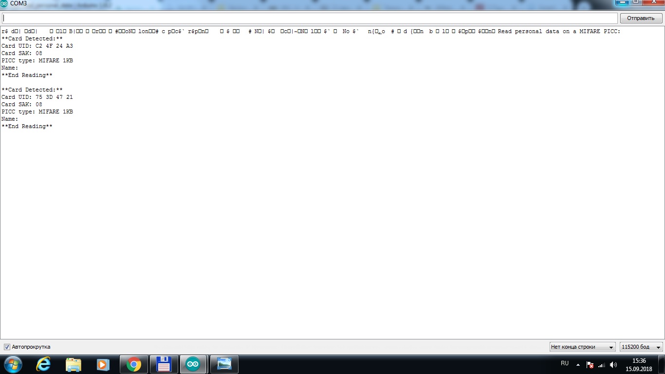

Добрый день. Все наверняка слышали об RFID-метках(радиометках), на Алиехспрессе отдают не дорого.
Без названия.jpg (7.31 КБ) 1985 просмотров
Легко подключается к вышеназванному чипу и может использоваться для аутентификации, при поднесении карты можно увидеть UID карты, можно использовать его, к считывателю прилагаются два брелка, один в форме карты и один брелок.Карт ридер подключен на SPI ESP8266,можно воспользоваться I2C интерфейсом но нужно резать дорожки.
в архиве библиотека для работы и тестовый скетч из той же библиотеки, для работы замените
#define SS_PIN 15
#define RST_PIN 16
на свои или подключите указанные ноги к 15 и16 GPIO.
