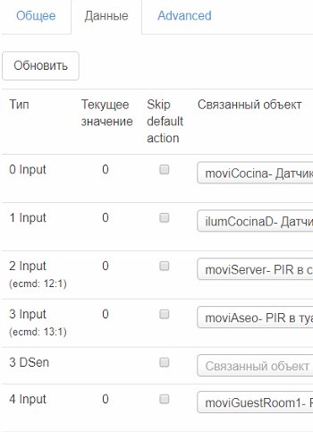

Всем привет!
1. При открытии через Устройства любых MegaD, ниже порта 3 (input), может появиться и после этого постоянно присутствует порт 3 Dsen. При этом на веб-страничке самой Меги в в config Модуля его нет. Считывание конфига заново не помогает.

По второму вопросу, если мне не изменяет память, автор говорил, что поле добавлено лишь в информационных целях и ни на что не влияет. Так что можно пустоту оставлять.
По первому вопросу, вроде бы тоже замечал такой "косяк". Но на работоспособности модуля, опять же, это никак не сказалось.
