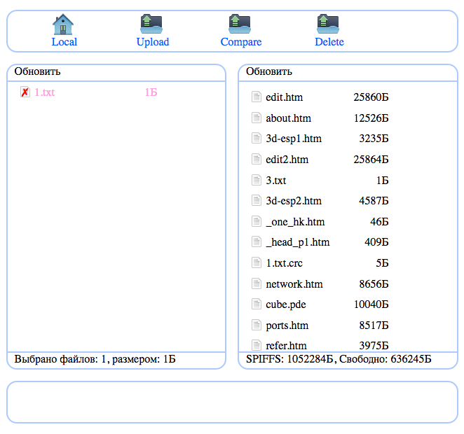

Пожелание: хотелось бы скриншоты
Вопрос: исходный код на Процессинге или в закрытом EXE?
Re: Нужен файловый менеджер на базе Arduino Mega Server
На процессинге. страницу http.ino дописал + веб страница - это переделанный файл edit.htm.

- Снимок экрана.png (70.85 КБ) 15199 просмотров
Выглядит неплохо. Если ещё и работать будет надёжно, то вообще отлично.
