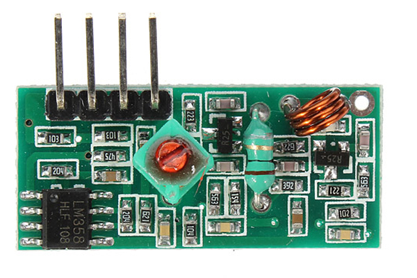

Госопода, всё перерыл, но так и не нашёл ответа на свой глупый вопрос .
почему на ресивере MX-05V 4 ножки?? не пойму как подключить, к сожалению гугл помочь мне не смог ( или из моря информации я не смог выделить нужное) .
GND, Vcc понятно, интересуют именно 2 ножки для DATA

Там же видно,что обе средние ножки вместе соединенны - можно подключать на любой.
А 4 ноги скорее всего для надежности сделано чтобы сидел в разъеме лучше,т.к. модуль большой ,в отличии от передатчика,
Re: Сеть беспроводных устройств на Arduino
MaksMS82, спасибо!
Обратить на это внимание не позволил опыт, отдалённо помню универские курсы по электроники, по этому, можно сказать с 0 грызу)
