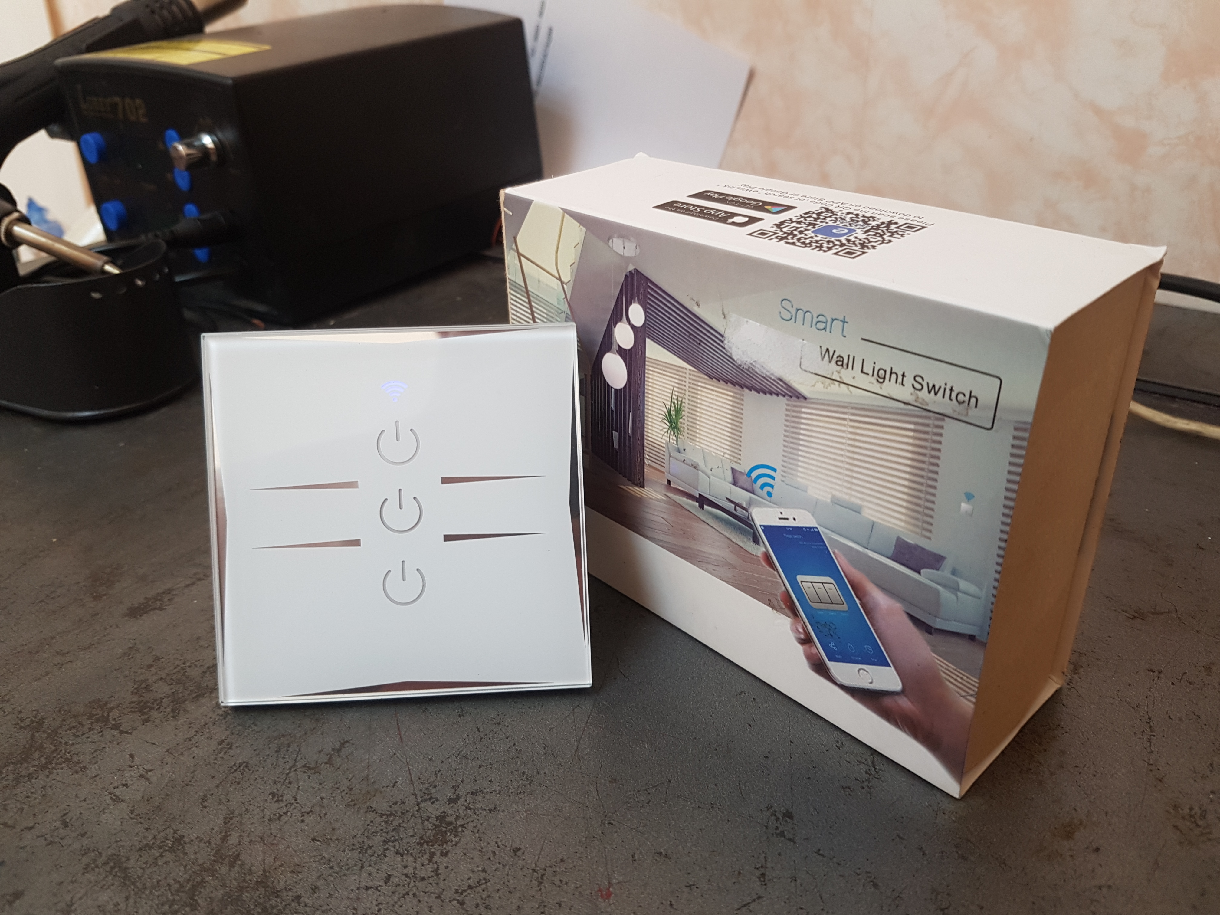

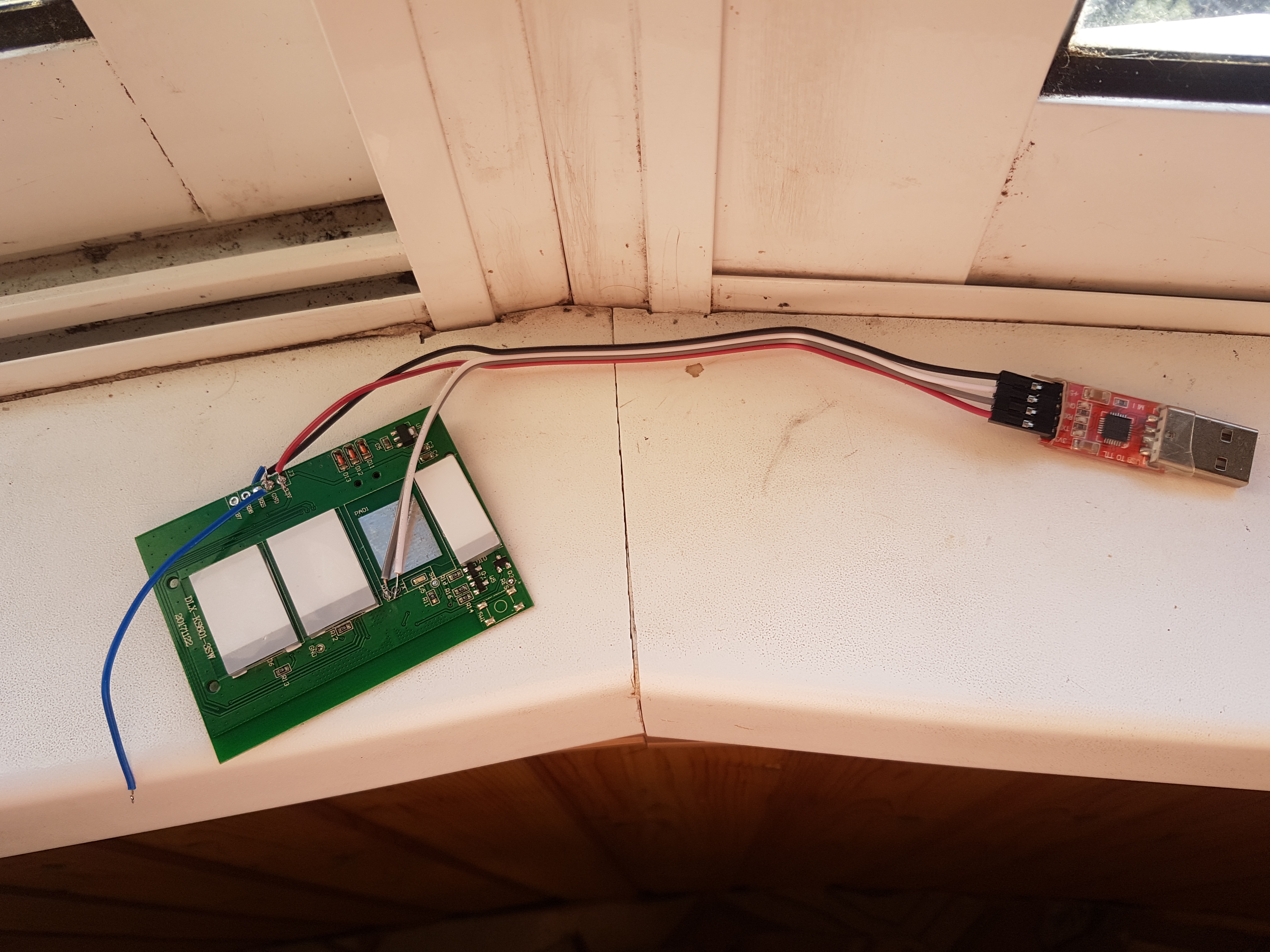

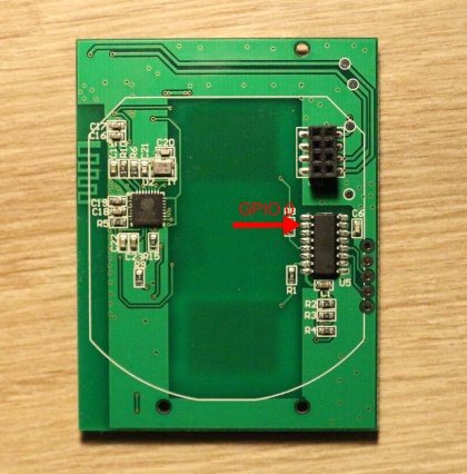

Из готовых трехклавишных выключателей у китайских друзей есть к сожалению только сенсорные. Прикупил у них kesen ks601-3. Данные для програмирования: чип esp8285, wifi индикатор 13gpio, сенсор l1 12gpio, реле l1 0gpio, сенсорl2 5gpio, реле l2 9gpio, сенсор l3 4gpio, реле l3 10gpio. может кому пригодиться.
