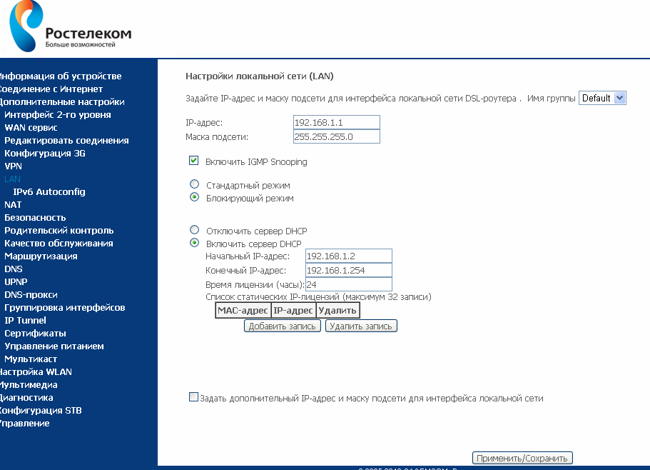

Изображение вот такие там настройки, что такое IGMP Snooping

А MDM на 80ом порту?
Отправлено с моего Redmi 3S через Tapatalk
sega6549
Сообщения: 535
Откуда: Ярославль
Re: нет доступа с телефона в локальной сети
Сообщение sega6549 »
да на 80-м, проблема решилась, брандмауер апач заблочил, я уж и забыл какой он злой у хрюши) всем спасибо
