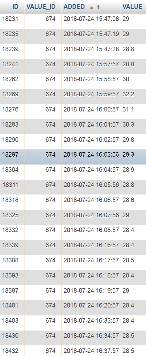

Известно чем считываются - owserver'ом. Не важно как они попадают в mjd. Есть БД mySQL, и в эту БД данных заносит mjd. А вот как реализовано исключение повторяющихся данных - средствами mjd или mysql - это мне неизвестно. Однако факт остался фактом - систему можно загнать потоком данных так, что повторяющиеся данные будут записываться в БД, хотя и не должны. Вывод - некачественная реализация метода исключения повторов.fandaymon писал(а): Вт июл 24, 2018 4:07 pm Чем считываются, что формирует отправку данных в мажордомо, как именно эти данных в мажордомо попадают....
Re: [РЕШЕНО] Повторяющиеся данные в БД и их запись.
Ан нет, рано радовался.
Повторов нет только если за интервал (за минуту) данные изменились, тогда ок.
А когда данные не меняются, то всё равно пишется два одинаковых значения - на начало и на конец неизменного периода.
Ну НАХРЕНА это надо делать? Бред какой-то...
- dbl.PNG (77.18 КБ) 3912 просмотров
Что-то мне кажется это у вас в голове каша... Именно так и надо - в случае какого-то отрезка с неизменными данными, запоминаются не все временные точки, а только точки начала и конца, т.е. никакая информация не теряется, так как координаты концов однозначно дают сам отрезокksv писал(а): Вт июл 24, 2018 4:45 pm Ан нет, рано радовался.
Ну уж нет, это у Вас каша, извините, раз не понимаете бесполезности этих повторов. У меня в этом вопросе ясность полная, я с объемными данными работаю давно и много (не в mjd, разумеется), и с графиками в том числе.
Нет ровно никакой информативности в записи повторяющихся данных в конце периода этих самых неизменяющихся данных. Сам факт новой записи с новыми данными и говорит о конце этого предыдущего периода. То есть отрезок и без этого повтора однозначно определяется по двум записям в БД с РАЗЛИЧАЮЩИМИСЯ данными. Повтор данных - это явная избыточность. Вообще-то это настолько очевидная вещь, что я несколько растерян, как это вообще можно не понимать. Хорошо, обращусь к Сергею с этим вопросом, зачем так сделано. Уверен, что логичное объяснение будет.
- Сообщения: 3006
- Откуда: Киров, Россия
Почему избыточность? Если температура не менялась в промежутке времени, то на графике это будет горизонтальная линия. А чтобы ее нарисовать нужно минимум две координаты, у которых y1 и y2, разумеется, будут равны. 2 значения - это самый минимум, а не избыточность. Всю избыточность, которая между имела место быть между y1 и y2, система удаляет, оставляя лишь два крайних одинаковых значения.
Не нравится такое поведение, тогда фильтруйте данные от датчиков до их записи в свойства объектов, через метод, например.
