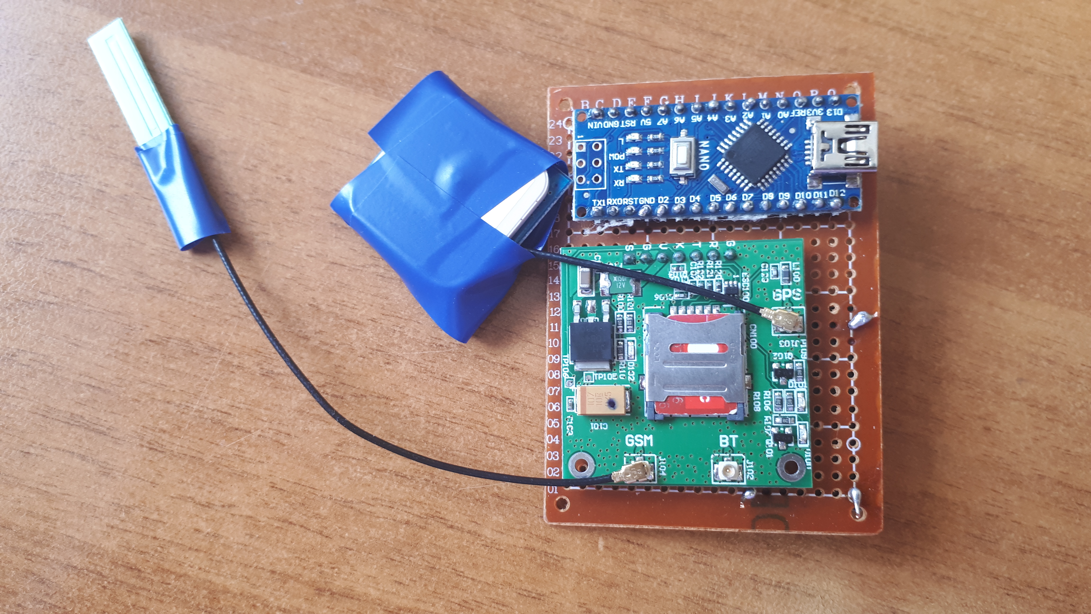

пытаюсь прикрутить самодельный gps-tracker (фото).
tracker обращается к файлу на другом сервере (write.php - аналог gps.php в majordomo) с содержимым:
<?php
$ip = $_SERVER['REMOTE_ADDR']; //получаем IP адрес клиента
$client = $_SERVER['HTTP_USER_AGENT']; //получаем идентификатор HTTP клиента
$today = date("Y.m.d H:i:s"); //получаем текущие дату и время
$f = fopen("log.csv","a"); //открываем файл для добавления данных
$parama = $_REQUEST['a']; //получаем значение переменной "а"
$paramb = $_REQUEST['b']; //получаем значение переменной "b"
$parama0 = $_REQUEST['a0']; //получаем значение переменной "a0"
$parama1 = $_REQUEST['a1']; //получаем значение переменной "a1"
fwrite($f,"<div class='row'><div class='cell1'> $today </div> <div class='cell2'> $ip </div><div class='cell3'> $client </div><div class='cell4'> $parama </div><div class='cell5'> $paramb </div><div class='cell6'><a href='https://yandex.ru/maps/?source=serp_navig&text=$parama + $paramb'>Яндекс.Карты</a></div><div class='cell6'>$parama0</div><div class='cell6'>$parama1</div></div>"); //запись данных в файл
fclose($f); //закрываем файл
что надо поправить в gps.php, чтобы все работало ?
какая строка отправки данных для корректного приема в gps.php ?
или что поправить в строке отправки ?
сейчас строка отправки такая:
tempstr = String("AT+HTTPPARA=\"URL\",\"мой_сайт/gps/write.php?a=" + dataa + "&b=" + datab + "&a0=" + String(dataA0) +"&a1=" + String(dataA1) +"\"");
<?php

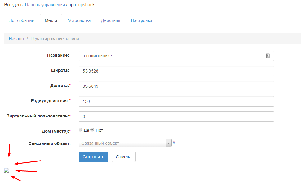

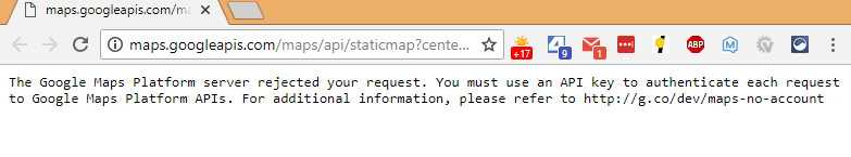

Во вкладке Места при редактировании какого либо места внизу слева есть превью этого места, которое всегда ссылается на гуглокарты (которые без ключа API не работают: "The Google Maps Platform server rejected your request. You must use an API key to authenticate each request to Google Maps Platform APIs. For additional information, please refer to http://g.co/dev/maps-no-account"), несмотря на то что в настройках выбрано использование яндекскарт и в остальных местах подгружаются именно яндекскарты.
Изображения:
ОБН:
В файле <место где размещен MD>/templates/app_gpstrack/gpslocations_edit.html
(Обычно это /var/www/templates/app_gpstrack/gpslocations_edit.html)
нужно заменить:
на это (добавлен ключ в конце ссылки [#if "<#API_KEY#>"!=""#]&key=<#API_KEY#>[#endif#]):
Хотя проблему с отображением через гуглокарты вместо яндекскарт это не решает.
В модуле есть одна незначительная проблема (у меня по крайней мере).
Изображения:
нужно заменить:
[#if ID!=""#]
<img src="https://maps.googleapis.com/maps/api/staticmap?center=[#LAT#],[#LON#]&size=512x512&maptype=hybrid&sensor=false&zoom=14&markers=[#LAT#],[#LON#]" border="0">
[#endif ID#]Код: Выделить всё
[#if ID!=""#]
<img src="https://maps.googleapis.com/maps/api/staticmap?center=[#LAT#],[#LON#]&size=512x512&maptype=hybrid&sensor=false&zoom=14&markers=[#LAT#],[#LON#][#if "<#API_KEY#>"!=""#]&key=<#API_KEY#>[#endif#]" border="0">
