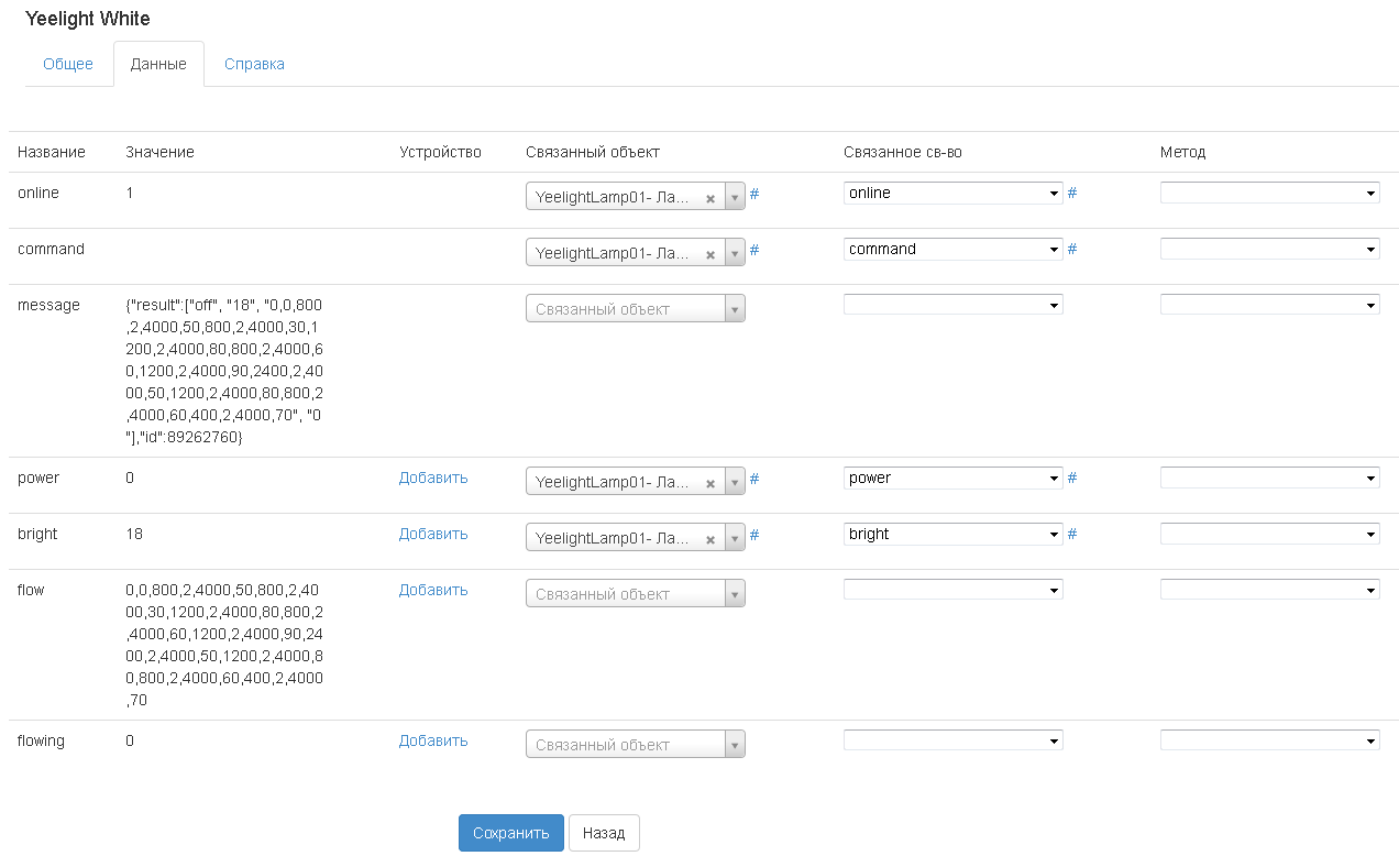

klejnov писал(а): Пт июн 29, 2018 2:44 pm
skysilver писал(а): Пт июн 29, 2018 1:59 pm Нужно создать свой объект и нужные свойства у него. Затем этот объект и свойства привязать к метрикам в модуле.
А для отправки команд использовать setGlobal(). Все есть в этой теме.
Я новичок в этом деле. Буду благодарен за помощь. Было бы круто и понятно, если бы вы сделали скриншоты того как пылесос настроен у вас. Добавьте, пожалуйста, в эту тему скриншоты или в https://vk.com/klejnov
Заранее огромное спасибо!
Вот и я с датчиками разобрался всё сделал как хотел. А вот пылесос всё ни как.
Вроде там через API.AI надо добавлять и лепить что то. на 19 странице 3й пост там есть кусочек информации. Хотелось бы найти всё таки что и где и как создать. У меня еще и ИК шайба впереди.
Re: [Модуль] Xiaomi miIO
dksobol писал(а): Вот и я с датчиками разобрался всё сделал как хотел. А вот пылесос всё ни как.
3ий пост с 19 страницы - это для продвинутых. Оно не нужно на начальном этапе. И апи.аи тоже не причём.
Принцип работы точно такой же как и у других модулей.
Не могу понять, что непонятного в этом абзаце?
"Нужно создать свой объект и нужные свойства у него. Затем этот объект и свойства привязать к метрикам в модуле. А для отправки команд использовать setGlobal()."
