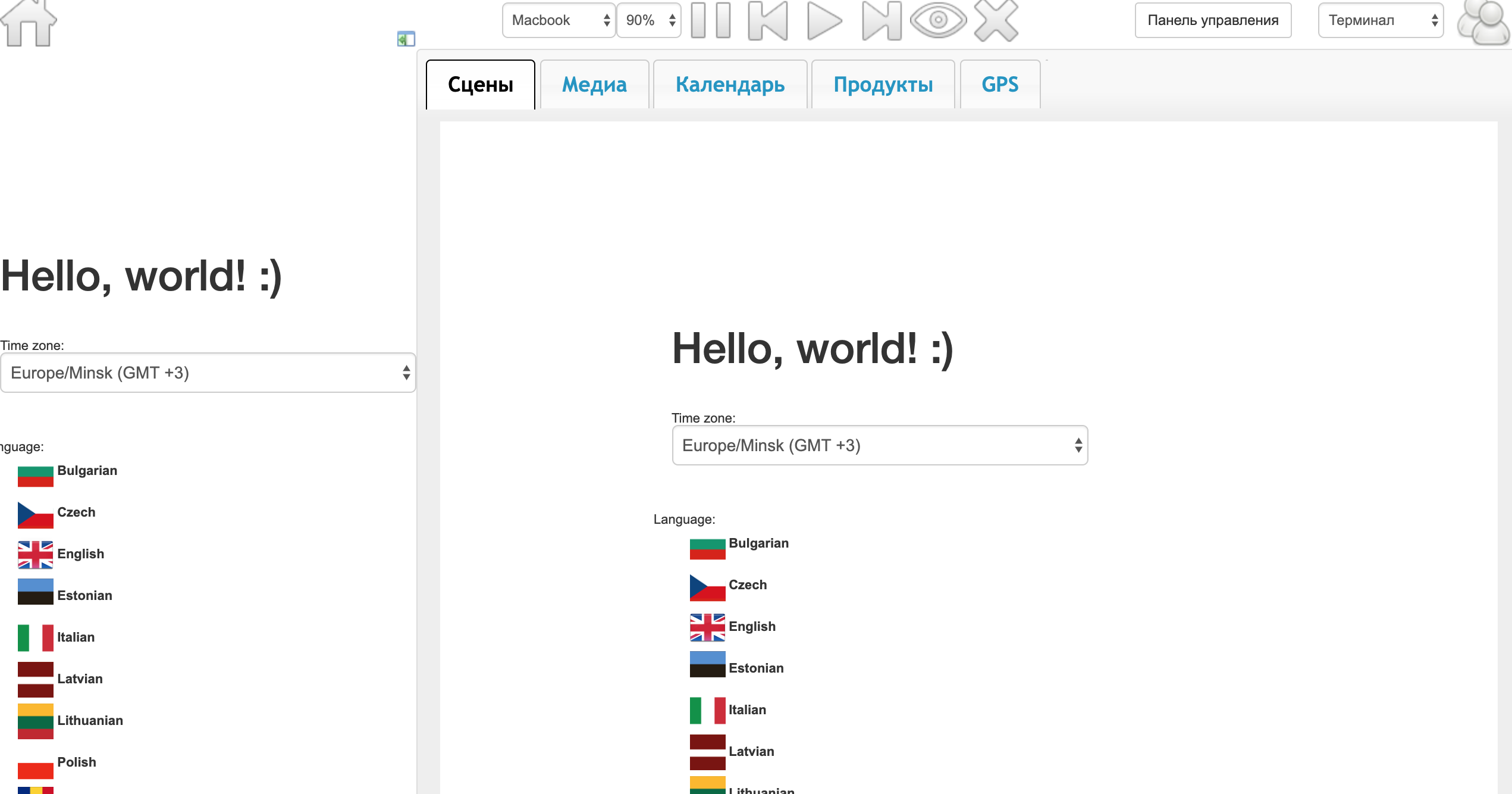

Не нашел ничего похожего по форуму, так как сложно сформулировать проблему. Суть вот в чем: система стоит на Ubuntu, устанавливал с помощью автоматического скрипта. Все стало и работало до очередного обновления (финального), после обновления через раз в форме главной страницы появляется страница настроек, причем при обновлении страницы она пропадает, иногда нужно несколько раз обновить... Не пойму где искать трабл... Может кто то сталкивался?

Аналогичная проблема иногда проявляется. Ставил скриптом уважаемого immortal.

По идее не успевает запускался майскюл
