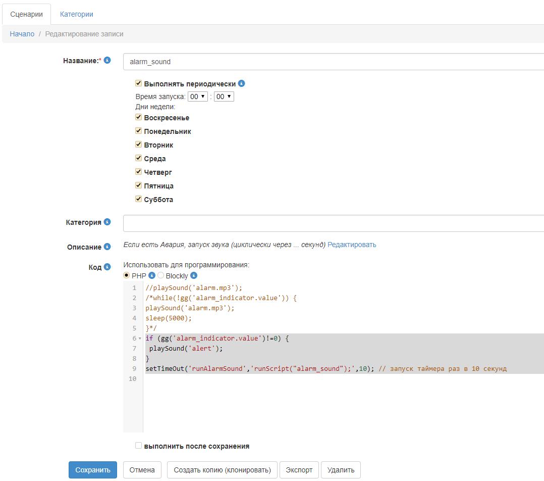

Так?
while(gg('alarm_indicator.value')<>0) {
playSound('\media\alarm.mp3');
sleep(10000);
Re: [Модуль] Будильник
Lerych писал(а): Вт июн 12, 2018 11:01 pm А sleep не будет всю систему усыплять? А через таймеры как?
По идее не должен. Но тоже об этом задумался, когда писал, по-этому и предложил второй вариант с таймером. Надо проверять.
А на счет таймера https://kb.smartliving.ru/vstroennie-v- ... o-funkcii/ функция setTimeOut. Создаёте таймер при включении будильника на длину мелодии. По выполнению таймера - мелодию на повтор и новый таймер. По кнопке на сцене - очищаем таймаут, останавливаем мелодию. В целом как то так.
Lerych писал(а): Ср июн 13, 2018 12:29 am Так?
sleep(10000);
Не совсем, sleep в цикл нужен...и да...это если что секунды.
sleep(10);

Спасибо всем за помощь и подсказки!

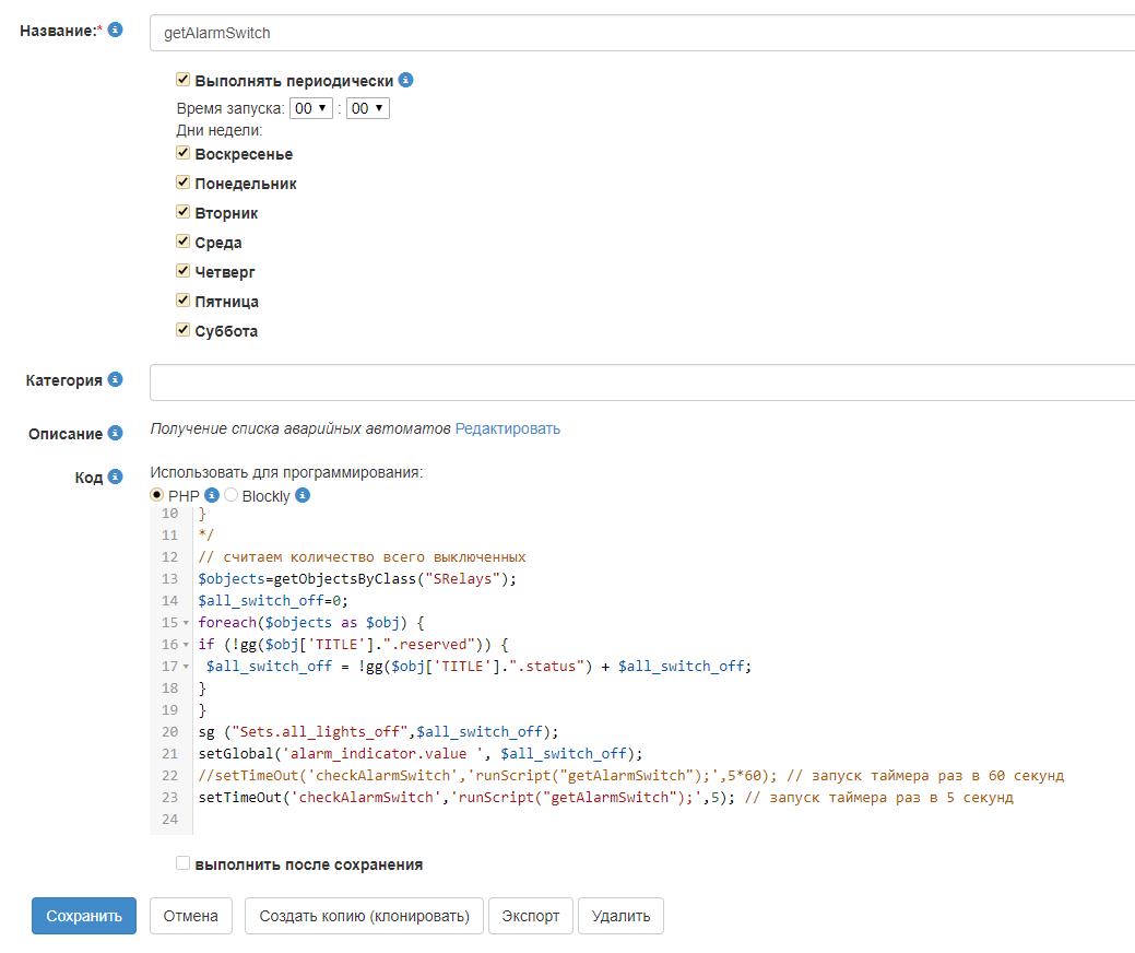

Сделал как на фото
