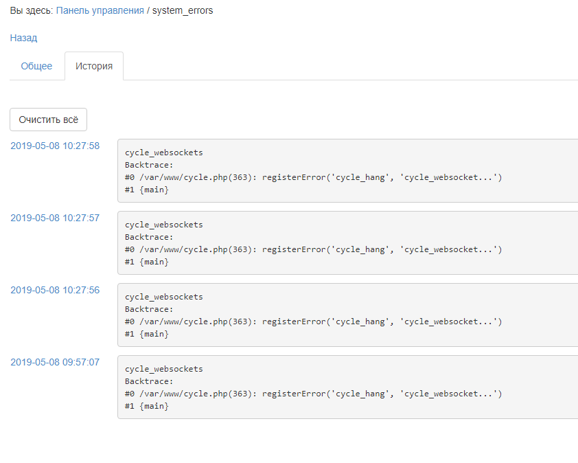

Lerych
Сообщения: 191
Re: Не стабильно работают Websockets
Сообщение Lerych »
Куда копать при этих ошибках?
