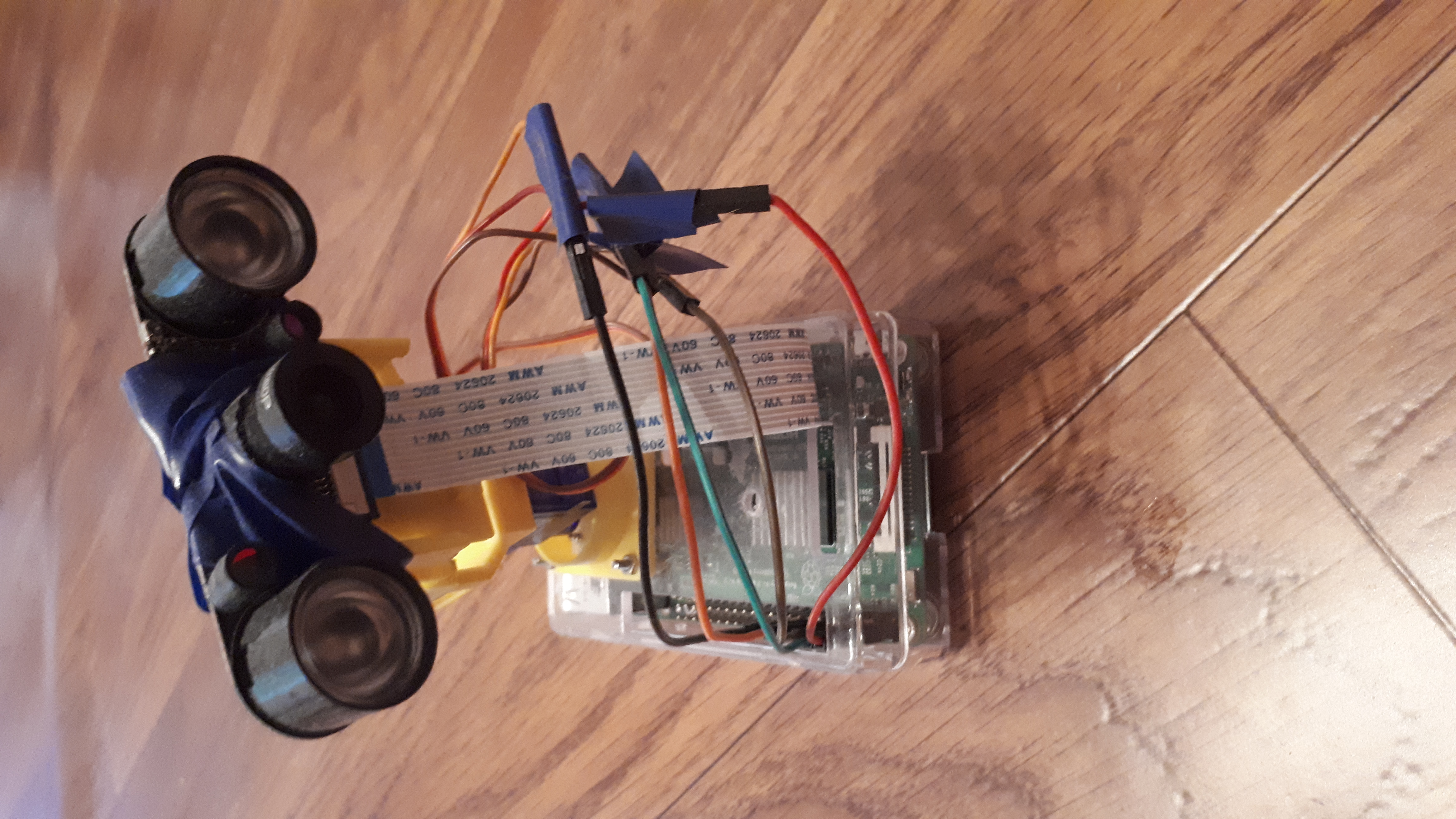

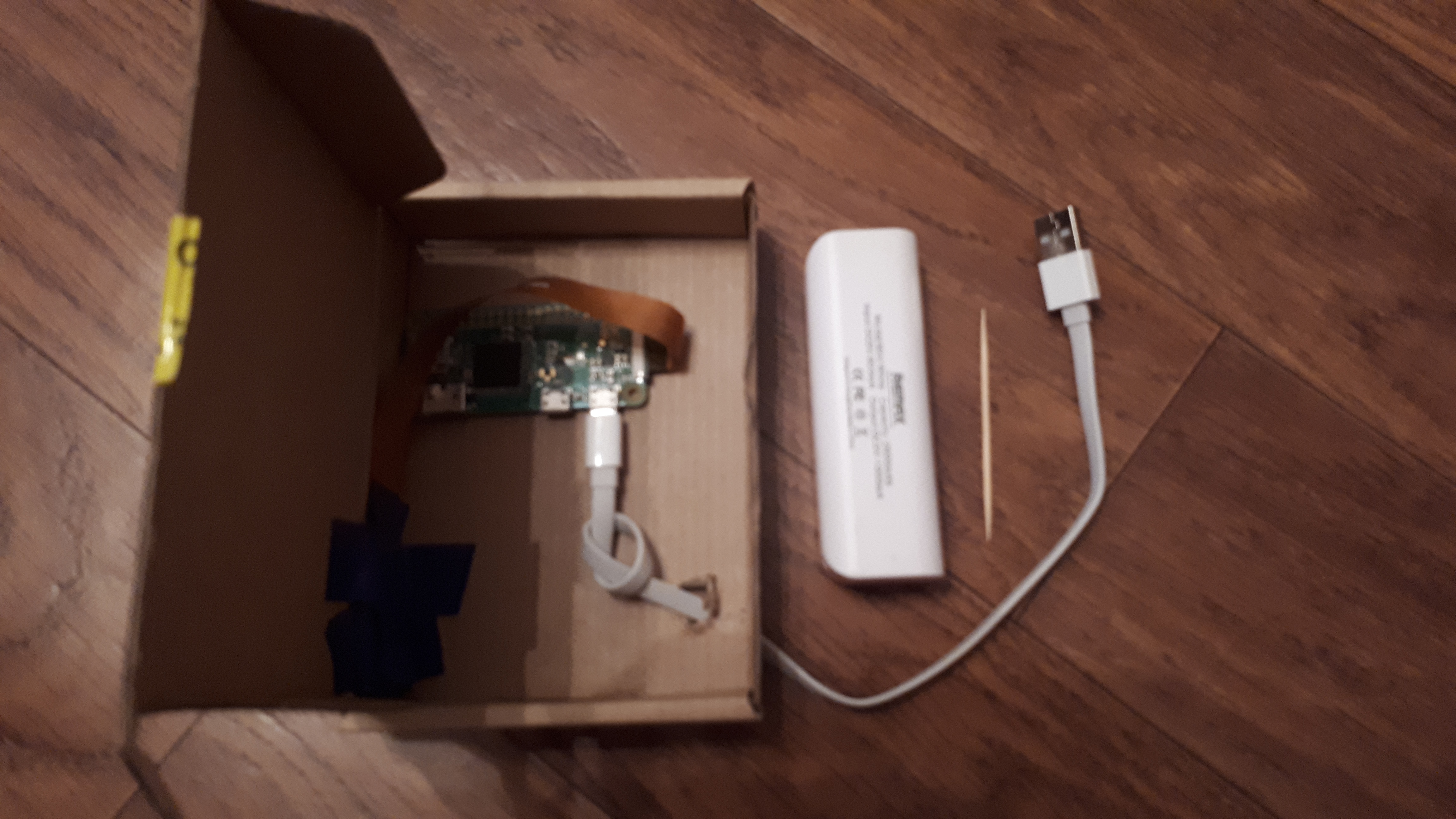

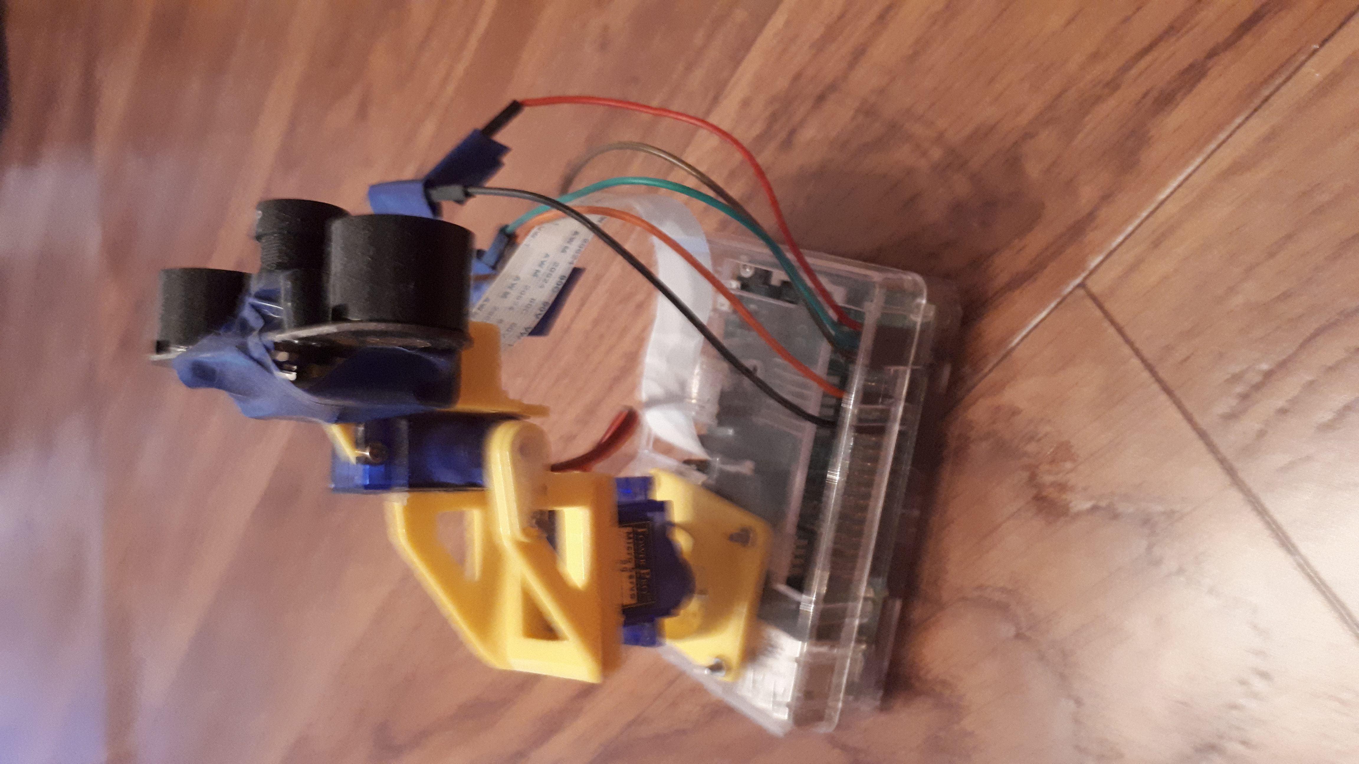

1. raspberry pi zero (20-30 $) + родная камера (14$) + кнопка (2 $ за 50 шт.) (см. фото)
ru.aliexpress.com/item/Pi-Starter-Kit-Raspberry-Pi-Zero-W-1-3/
ru.aliexpress.com/item/Raspberry-Pi-Zero-W-Camera-Module-Night-Vision-Wide-Angle-Fisheye-5MP-Webcam-with-Infrared-IR/
ru.aliexpress.com/item/10-Kinds-of-Tactile-Switches-Push-Button-SMD-Tact-Switch-Switch-100pcs-for-school-education-lab/
цена на raspberry pi плавает, т.к. можно взять к ней корпус, переходники, sd-карту побольше.
камеру лучше брать с ик, т.к. обычная в темноте бесполезна.
2. датчики дыма тоже есть на ali, sonoff basic в качестве умной розетки 23 $ за 4 шт,датчик протечки бесполезная вещь (имхо).
