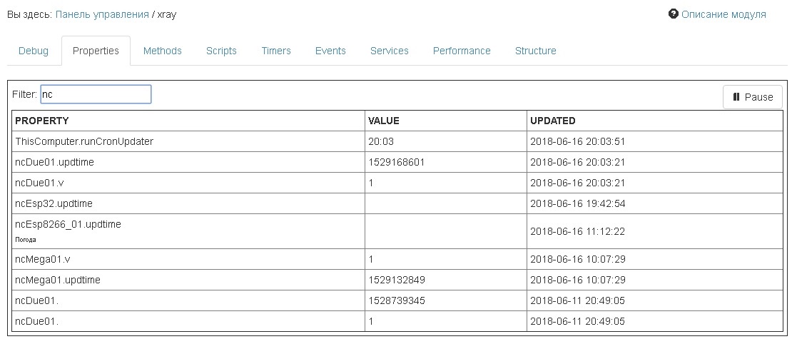

Приветствую. Нарисовалась проблема - передаю данные по сети от AMS на разных платформах. Так вот с проводными Мега и Дуе ( через ethernet-sheeld ) все в порядке. А вот с Wi-Fi на ESP8266 и ESP32 данные не записываются. Всё то же самое на Win - системе работает корректно. Значит проблема не в коде Ардуин и не в настройках сети.
2018-06-16 20:01:30 Host 192.168.2.108 GET /objects/?object=ncEsp32&op=m&m=update&v=1
2018-06-16 20:01:30 Host 192.168.2.108 GET /objects/?object=Temp&op=m&m=update&v=0.0 HTTP/1.0
2018-06-16 20:01:30 Host 192.168.2.108 GET /objects/?object=Pres&op=m&m=update&v=0.0 HTTP/1.0
2018-06-16 20:01:30 Host 192.168.2.108 GET /objects/?object=Hum&op=m&m=update&v=0.0 HTTP/1.0
А в X_ray следующее
То есть один раз время апдейта записалось , а свойства нет.
