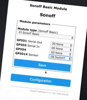

ArsInt писал(а): Пн июн 18, 2018 2:16 pm Попробовал все, не работает. GPIO 12 это диод, рэлюшка сидит на GPIO14, судя по распиновки с гитхаба, но его не выбрать через конфиг.
Вот так, что не сделать ?
09 -это просто порядковый номер устройства...
Без имени-1копирование.jpg (40.05 КБ) 5722 просмотра

Сообщение ArsInt »
В первую очередь так сделал, но не управляет из MD, чувствую где то накосячил.
