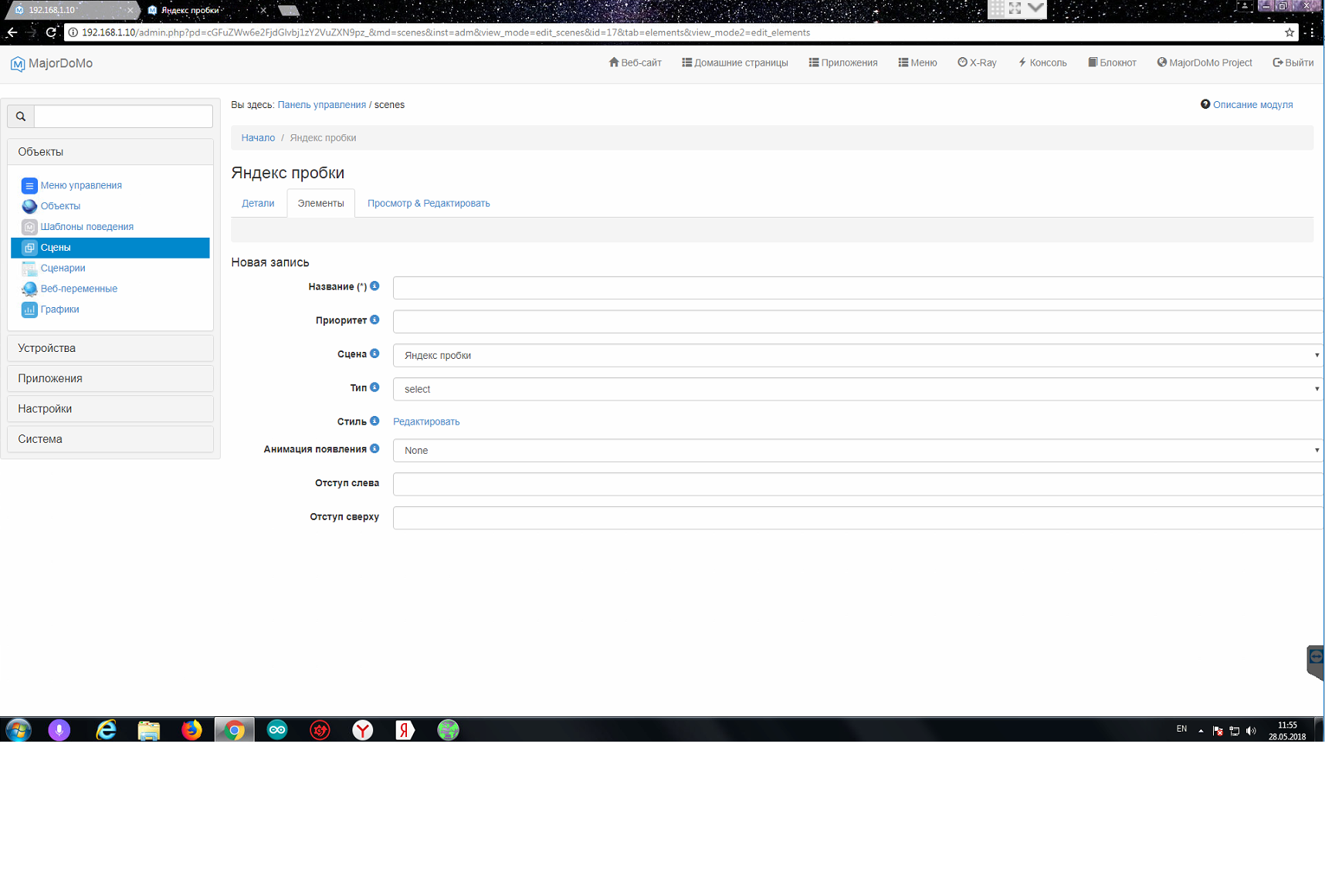

После очередного обновления системы заметил, что пропала кнопка "Сохранить" при создании новых элементов в Сценах.
При копировании элементов все в порядке, проблема только при создании новой.
На старой версии все работало штатно. Откатываться на старую не хочется...
P.S. от версии браузера не зависит, пробовал Хром, IE, Firefox...
Система работает на Raspberry PI3
Скрин экрана

подтверждаю.

Выход очень прост заполянете все поля что нужно ,
Потом нажимаете слово редактировать
И потом дозаполняете все остальное.
И там же будет кнопка сохранить

Где взять "слово редактировать", есть вкладка "Просмотр & Редактировать" но при нажатии на него элемент не сохраняется.

Не слово редактировать а включить расширенная настройка - да , которая появляется после выбора типа елемента для сцены.

спс. нашел. только Сергею нужно все рано сказать о баге.

tarasfrompir1 писал(а): Чт май 31, 2018 3:51 pm Не слово редактировать а включить расширенная настройка - да , которая появляется после выбора типа елемента для сцены.
ПС
По памяти писал. А вот заглянул и нашлось все
Да, действительно, таким образом можно победить. Воспользуюсь, пока баг живой.
