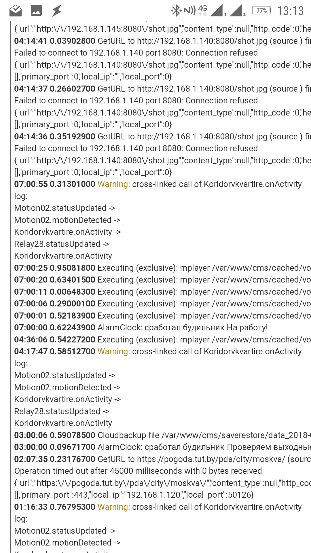

Re: [Модуль] Будильник
Воь мой логnick7zmail писал(а): Ср май 30, 2018 11:35 am Интересно...уверен, что он сработал, а не какой-то левый скрипт вызвал такую реакцию?
Yashalta уберите пробел из названия скрипта (не уверен что в нем дело, но всё же), и проверьте выполняется ли команда rs('имя_скрипта');
