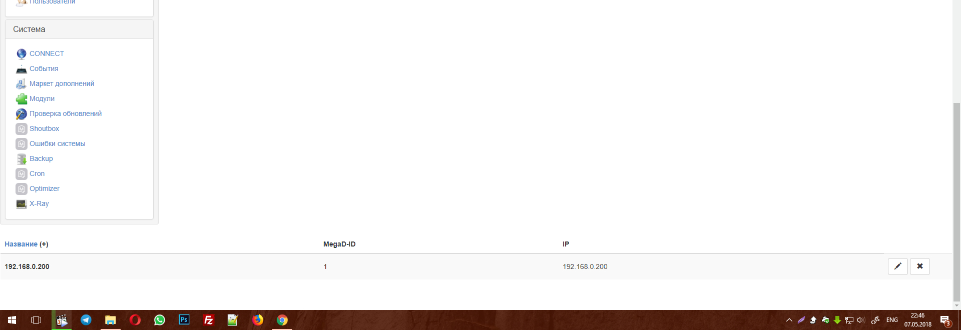

исправьте пожалуйста отображение модуля
Re: Модуль "MegaD"
webms писал(а): Пн май 07, 2018 10:47 pm исправьте пожалуйста отображение модуля
Все баги надо в коннекте писать (чем подробнее, тем лучше). На форуме, скорее всего, затеряется и останется без внимания.

Для исправления отображения модуля надо в файле "megaddevices_search_admin.html" исправить: строка 37, убрать лишний </div>.
Подсказал пользователь "Peter". Передайте кто-нибудь, чтоб внесли в дистрибутив.
