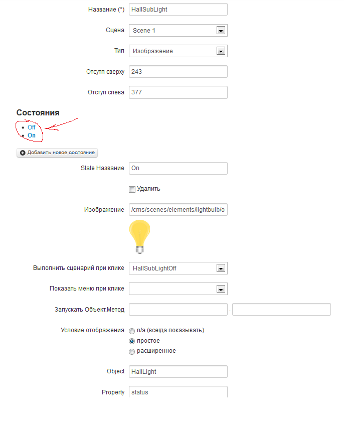

Прошу прощения за повтор, ибо такую тему я где то уже видел, но не смог второй раз найти...часа 2 ползал...
Вообщем смысл такой - создаю элемент сцены, создаю 2 состояния - on и off, привязываю к ним скрипты на включение-выключение, в итоге на сцене отображается только 1 состояние, которое выполняет только 1 сценарий.
Как при этом сделать стобы оно переключалось во второе состояние при клике?

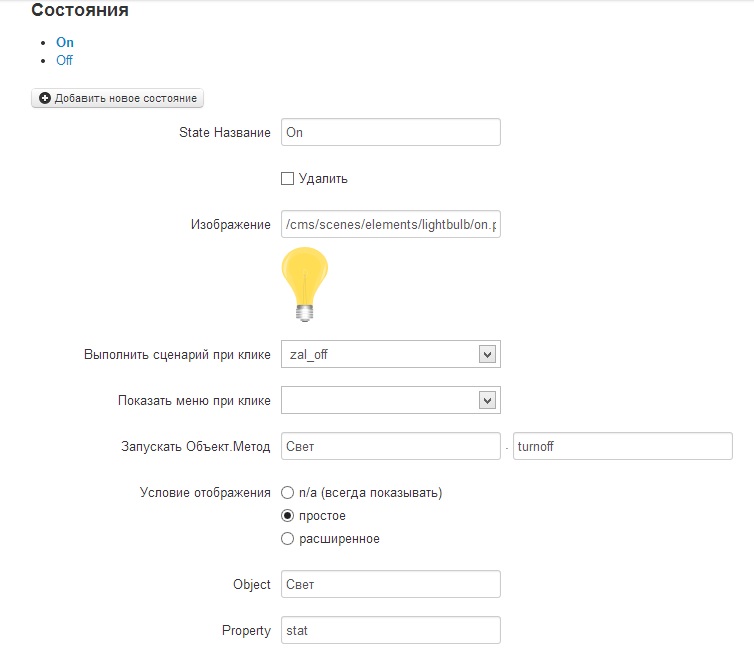

В общем Пример:
Берем объект - Switch-HallLight //у меня это реле включения света
у него три свойства - status, statusText, updateTime которые меняются в зависимости от ситуации (датчик движения сработал - присвоил status = 1)
Далее создаете элемент в сценах, два состояния On, Off
Ткнули ON прописали картинку, что делать и указали (в условиях отображения-простое //надо сохранить/обновить нажать, чтобы доп поле появилось) на что реагировать - в моем случае если объект HallLight получает status 1
Ткнули OFF прописали все также, только в обратную сторону в моем случае если объект HallLight получает status 0
Понятно?

это то понятно...вопрос в том - как сделать чтобы элемент "off" менялся на "on" при нажатии...а то, как я понял они у меня оба в одном месте висят и оба отображаются одновременно

ON/OFF - это ОДИН элемент, только с двумя состояниями. Просто прописываете параметры состояния OFF и ON
Сделайте скриншот, как у меня, киньте сюда.

Вообщем так ни к чему и не пришел...вот приложил файл, я так догадываюсь что с условиями отображения что то не так....делал по примеру http://smartliving.ru/forum/viewtopic.p ... 0%BD%D1%8B

Ура, разобрался))) Причина была в начальном статусе...он не был присвоен. Надо было просто зайти в объекты выбрать объект, и в свойствах вручную выставить значение.
