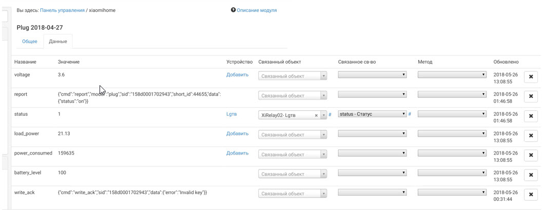

Уважаемые знатоки.Добавил на сцену мдм, через простые устройства,разетку хиоми.При нажатии на ярлык ни чего не происходит,только цвет иконки меняется.Через родную прогу mihome все работает.Статус в объектах при нажатии в mihome ,тоже меняется.Где копать?
Сообщения: 1576
Сообщение fandaymon »
Maks21 писал(а): Сб май 26, 2018 6:18 pm Уважаемые знатоки.Добавил на сцену мдм, через простые устройства,разетку хиоми.При нажатии на ярлык ни чего не происходит,только цвет иконки меняется.Через родную прогу mihome все работает.Статус в объектах при нажатии в mihome ,тоже меняется.Где копать?
А у gateway ключ точно правильный?

устройства определились все,или это не влияет если ключ не верный?
Maks21
Сообщения: 66
Зарегистрирован: Пт апр 13, 2018 1:55 am
Сообщение Maks21 »
сори, ключ то и не вбит оказываеться(
