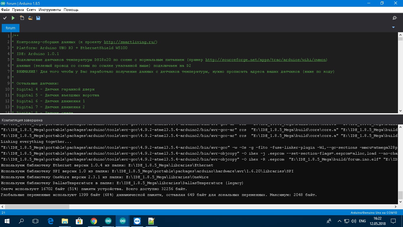

Re: Получение данных из Arduino в MojorDoMo
Сообщение Yatskov »
"Хороший пример с комментами тут: https://github.com/sochkasov/majordomo- ... roller.ino"
почему-то данный скетч не компилится. выдает
error: 'DEVICE_DISCONNECTED' was not declared in this scope
if (tempC == DEVICE_DISCONNECTED) {
подскажите как исправить
Сообщение serghei »
Похоже проблема в библиотеке далласа. На 1.8.5 вроде работает , даже с правленной библиотекой интернета.
