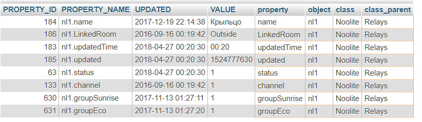

Чёт у меня нормально всё отбирается из иерархии
Родитель Реле/
                  Класс Noolite/
                               Объект nl1
SELECT v.`PROPERTY_ID` , v.`PROPERTY_NAME` , v.`UPDATED` , v.`VALUE` , p.title property, o.title object, c.title class, cp.title class_parent
FROM  `pvalues` v
LEFT JOIN properties p ON v.`PROPERTY_ID` = p.`ID`
LEFT JOIN objects o ON v.`OBJECT_ID` = o.`ID`
LEFT JOIN classes c ON o.class_id = c.id
LEFT JOIN classes cp ON c.parent_id = cp.id
WHERE 1
AND o.title LIKE  'nl1'

Решил вопрос, убрав связку с properties.
Сообщения: 2044
Re: значения переменных класса
Сообщение xor »
Разница без анализа почему:
у вас WHERE objects.ID=properties.OBJECT_ID -переход к объекту от свойства(properties ->objects )
у меня JOIN objects o ON v.`OBJECT_ID` = o.`ID` - переход к объекту от значения свойства (pvalues->objects )
