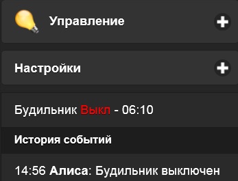

Установил модуль и вывел будильники в меню управления как у Вас, работает отлично, спасибо.
Пока не получается вывести статус и время будильника в меню управления как у Вас, нужно создавать метод object.value?
Можно по подробней, как можно в заголовок пункта меню вставить время или статус будильника.

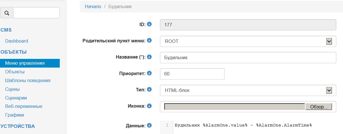

Читал и смотрел видео, я не такой продвинутый, повторить не смог, делаю что то не так, по этому и прошу по подробней, как можно в заголовок пункта меню вставить время или статус будильника.nick7zmail писал(а):viewtopic.php?p=36120#p36120

Там по ссылке скрин есть. Вот тоже самое в модуле сделайте. А в меню вставляйте %Объект.value% или %Объект.val%...посмотрите, которое из них существует в принципе. Свойство само должно появиться.

Примерно так:skyrider писал(а):как можно в заголовок пункта меню вставить время или статус будильника.

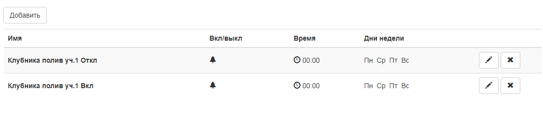

Подскажите пожалуйста хочу на основе будильника сделать таймер для реле. но не получается время установить на втором будильнике на отключение, правит такое же как и на первом....

К разным объектам привяжите...очевидно вроде.

получается на один объект нельзя более одного будильника создавать?

Нет конечно. Свойства в которые пишется как раз время и статус (вкл/выкл) - имеют определённое название, чтобы вы их могли легко менять из системы стандартными функциями. И в данном случае они привязываются к 2 будильникам, и соответственно время и статус у них одинаковые будут.
